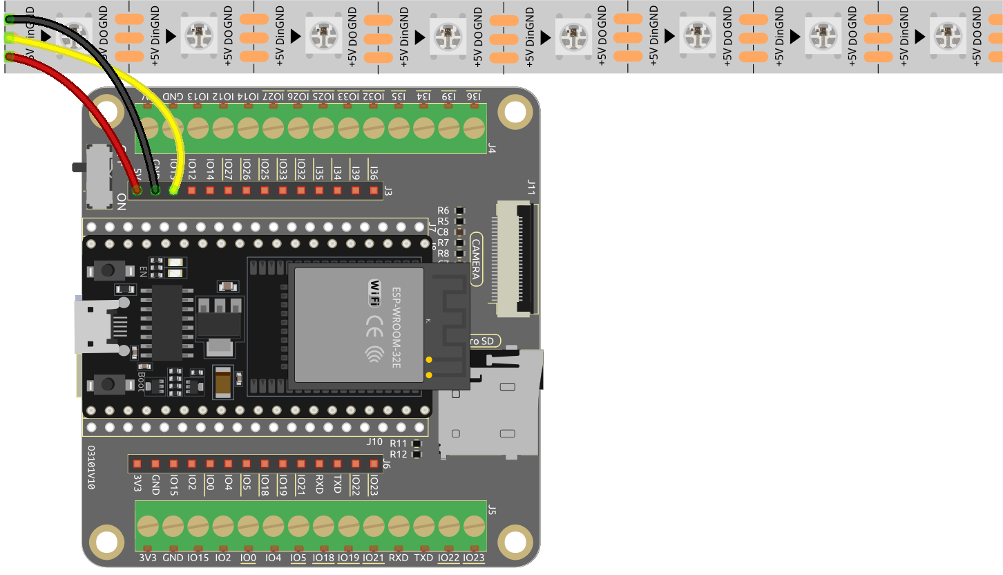

  1. Bauen Sie den Schaltkreis.
    ../../_images/iot_5_cheerlight_bb.png

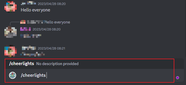

  1. Treten Sie dem Discord-Server bei und nutzen Sie den CheerLights-Bot, um die Farbe festzulegen. Tippen Sie einfach /cheerlights in einem der Kanäle auf dem CheerLights Discord Server, um den Bot zu aktivieren.
    ../../_images/sp230511_163558.png
  2. Befolgen Sie die Anweisungen des Bots, um die Farbe festzulegen. Dadurch können Sie CheerLights-Geräte weltweit steuern.
