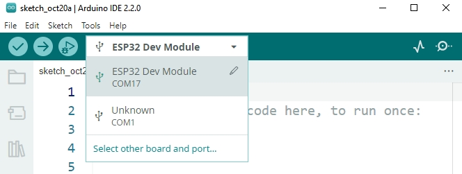

In einem solchen Szenario müssen Sie das richtige Board manuell auswählen, indem Sie diese Schritte befolgen:
  1. Klicken Sie auf „Select the other board and port“.
    ../_images/unknown_select.png
  2. Geben Sie in der Suche „esp32 dev module“ ein, wählen Sie dann das erscheinende Board aus. Wählen Sie anschließend den richtigen Port und klicken Sie auf OK.
    ../_images/unknown_board.png
  3. Jetzt sollten Sie Ihr Board und Port in diesem Schnellansichtsfenster sehen können.
    ../_images/unknown_correct.png
