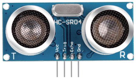

Módulo Ultrasonido¶
TRIG: Entrada de Pulso de Disparo
ECHO: Salida de Pulso de Eco
GND: Tierra
VCC: Suministro de 5V
Este es el sensor de distancia ultrasónico HC-SR04, que proporciona mediciones sin contacto desde 2 cm hasta 400 cm con una precisión de rango de hasta 3 mm. Incluido en el módulo hay un transmisor ultrasónico, un receptor y un circuito de control.
Solo necesitas conectar 4 pines: VCC (alimentación), Trig (disparador), Echo (recepción) y GND (tierra) para facilitar su uso en tus proyectos de medición.
