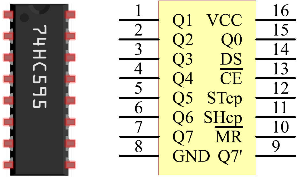

Pines de 74HC595 y sus funciones:
../_images/74hc595_pin.png
  • Q0-Q7: Pines de salida de datos paralelos de 8 bits, capaces de controlar 8 LED o 8 pines de un display de 7 segmentos directamente.
  • Q7”: Pin de salida en serie, conectado a DS de otro 74HC595 para conectar múltiples 74HC595 en serie.
  • MR: Pin de reset, activo en nivel bajo;
  • SHcp: Entrada de secuencia de tiempo del registro de desplazamiento. En el flanco ascendente, los datos en el registro de desplazamiento se desplazan sucesivamente un bit, es decir, los datos en Q1 se desplazan a Q2, y así sucesivamente. Mientras que en el flanco descendente, los datos en el registro de desplazamiento permanecen sin cambios.
  • STcp: Entrada de secuencia de tiempo del registro de almacenamiento. En el flanco ascendente, los datos en el registro de desplazamiento se mueven al registro de memoria.
  • CE: Pin de habilitación de salida, activo en nivel bajo.
  • DS: Pin de entrada de datos en serie
  • VCC: Voltaje de alimentación positivo.
  • GND: Tierra.

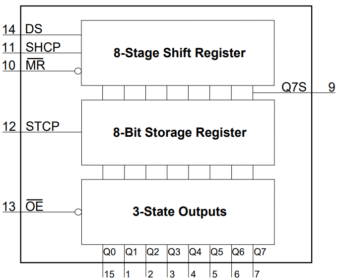

Diagrama Funcional
../_images/74hc595_functional_diagram.png
Principio de Funcionamiento
Cuando MR (pin 10) está en nivel alto y OE (pin 13) está en nivel bajo, los datos se ingresan en el flanco ascendente de SHcp y pasan al registro de memoria a través del flanco ascendente de STcp.

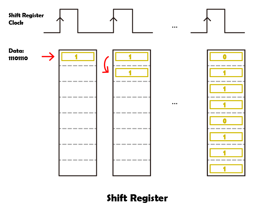

  • Registro de Desplazamiento
    • Supongamos que queremos ingresar los datos binarios 1110 1110 en el registro de desplazamiento del 74hc595.
    • Los datos se ingresan desde el bit 0 del registro de desplazamiento.
    • Cada vez que el reloj del registro de desplazamiento es un flanco ascendente, los bits en el registro de desplazamiento se desplazan un paso. Por ejemplo, el bit 7 acepta el valor anterior en el bit 6, el bit 6 obtiene el valor del bit 5, etc.
../_images/74hc595_shift.png
