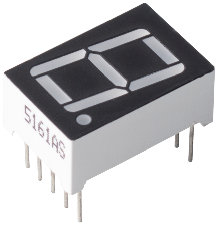

Un display de 7 segmentos es un componente con forma de 8 que contiene 7 LED. Cada LED se llama segmento; cuando se energiza, un segmento forma parte de un numeral a ser mostrado.
  • Cada uno de los LED en el display tiene un segmento posicional con uno de sus pines de conexión saliendo del paquete plástico rectangular.
  • Estos pines LED están etiquetados de «a» a «g» representando cada LED individual.
  • Los otros pines LED están conectados juntos formando un pin común.
  • Así que al polarizar hacia adelante los pines apropiados de los segmentos LED en un orden particular, algunos segmentos se iluminarán y otros permanecerán tenues, mostrando así el carácter correspondiente en el display.

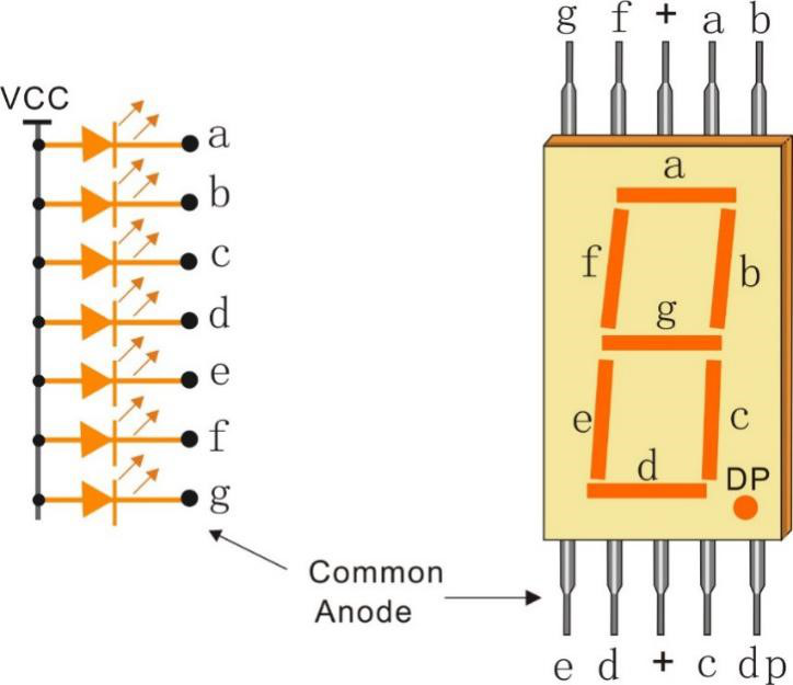

Cátodo Común (CC) o Ánodo Común (CA)
Existen dos tipos de conexión de pines: Cátodo Común (CC) y Ánodo Común (CA). Como su nombre indica, un display CC tiene todos los cátodos de los 7 LEDs conectados cuando un display CA tiene todos los ánodos de los 7 segmentos conectados.

  • Display de 7 Segmentos con Ánodo Común

Cómo Saber si es CC o CA?
Por lo general, habrá una etiqueta en el lateral del display de 7 segmentos, xxxAx o xxxBx. En general, xxxAx representa cátodo común y xxxBx representa ánodo común.
../_images/7_segment.png ../_images/7_segment_bs.png
También puedes usar un multímetro para verificar el display de 7 segmentos si no hay etiqueta. Configura el multímetro en modo de prueba de diodo y conecta el cable negro al pin central del display de 7 segmentos, y el cable rojo a cualquier otro pin excepto el central. El display de 7 segmentos es de cátodo común si un segmento se ilumina.
Intercambia los cables rojo y negro si no hay ningún segmento iluminado. Cuando un segmento está iluminado, indica un ánodo común.

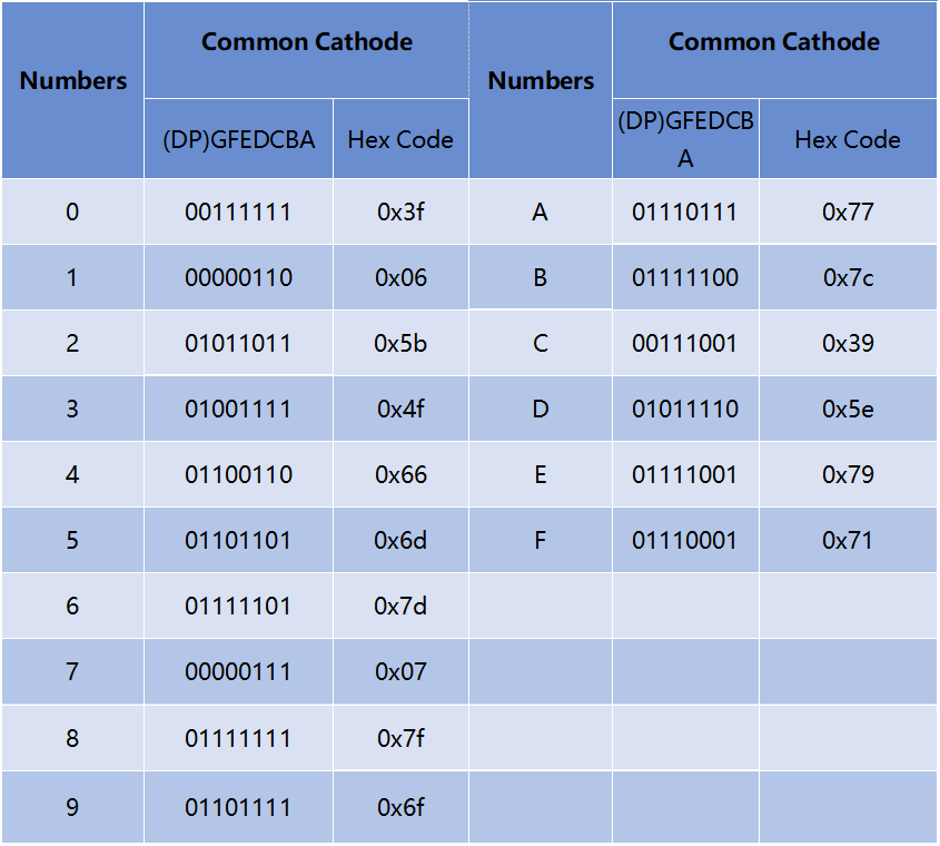

Códigos de Visualización
Para ayudarte a entender cómo los displays de 7 segmentos (Cátodo Común) muestran números, hemos elaborado la siguiente tabla. Los números son el número 0-F mostrado en el display de 7 segmentos; (DP) GFEDCBA se refiere al conjunto LED correspondiente a 0 o 1.
../_images/segment_code.png
Por ejemplo, 01011011 significa que DP, F y C están configurados en 0, mientras que los otros están configurados en 1. Por lo tanto, el número 2 se muestra en el display de 7 segmentos.
