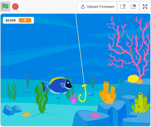

Dobbiamo prima selezionare uno sfondo Underwater, quindi aggiungere uno sprite Fish e farlo nuotare avanti e indietro sul palco. Poi disegnare uno sprite Fishhook e controllarlo tramite un pulsante per iniziare la pesca. Quando lo sprite Fish tocca lo sprite Fishhook nello stato agganciato (diventa rosso), verrà catturato.

Lo sprite Fishhook è progettato per rimanere sott’acqua in uno stato giallo; quando il pulsante viene premuto, entra in uno stato di pesca (rosso) e si sposta sopra il palco.

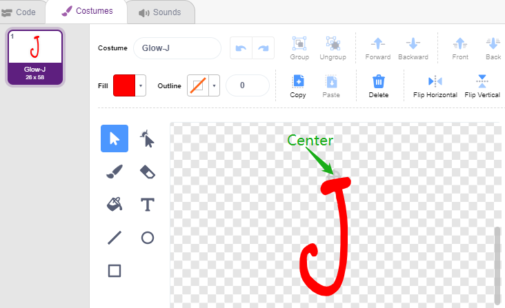

  • Ora vai alla pagina Costumi dello sprite Glow-J, seleziona il riempimento ciano sullo schermo e rimuovilo. Poi cambia il colore della «J» in rosso e riduci la sua larghezza. Il punto più importante è che devi avere la parte superiore giusto al punto centrale.

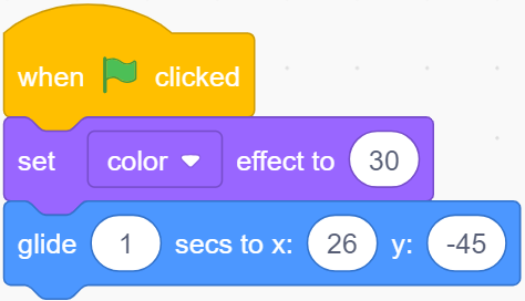

  • Quando viene cliccata la bandiera verde, imposta l’effetto colore dello sprite su 30 (giallo) e la posizione iniziale.

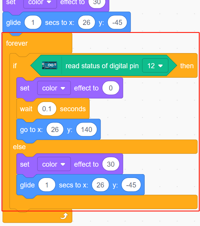

  • Se il pulsante viene premuto, imposta l’effetto colore su 0 (rosso, stato di pesca), aspetta 0,1 secondi e poi sposta lo sprite Fishhook in cima al palco. Rilascia il pulsante e fai tornare Fishhook alla sua posizione iniziale.

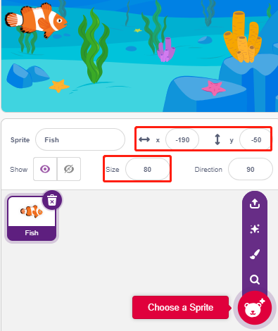

  • Ora aggiungi lo sprite Fish e regola le sue dimensioni e posizione.

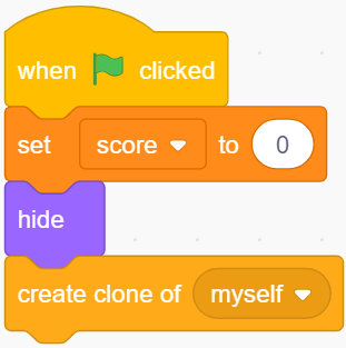

  • Crea una variabile score per memorizzare il numero di pesci catturati, nascondi questo sprite e clona.

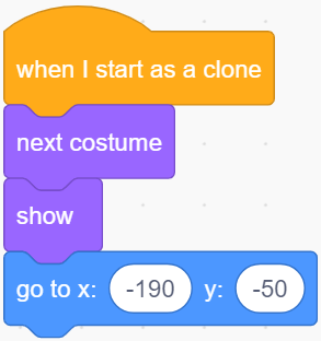

  • Mostra il clone dello sprite Fish, cambia il suo costume e infine imposta la posizione iniziale.

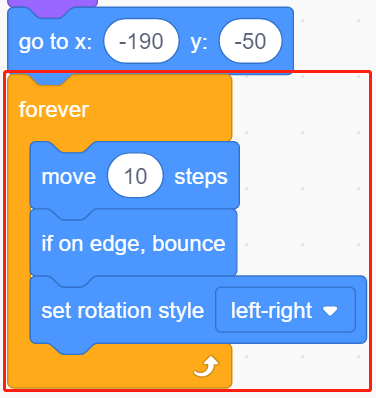

  • Fai muovere il clone dello sprite Fish a sinistra e a destra e rimbalza quando tocca il bordo.

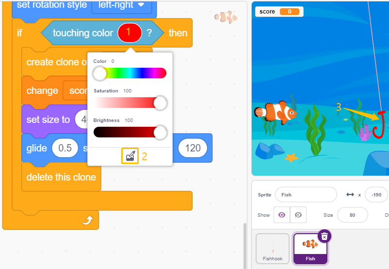

  • Lo sprite Fish (del clone) non reagirà quando passa davanti allo sprite Fishhook; quando tocca lo sprite Fishhook nello stato di pesca (diventa rosso), verrà catturato, a questo punto il punteggio (variabile score) aumenta di 1, e mostrerà anche un’animazione di punteggio (si restringe del 40%, si sposta rapidamente nella posizione del segnapunti e scompare). Allo stesso tempo, viene creato un nuovo pesce (un nuovo clone dello sprite Fish) e il gioco continua.
Devi cliccare sull’area del colore nel blocco [Touch color] e poi selezionare lo strumento contagocce per catturare il colore rosso dello sprite Fishhook sul palco. Se scegli un colore a caso, questo blocco [Touch color] non funzionerà.
