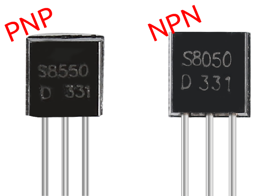

Il modello s8550 è un transistor PNP mentre il modello s8050 è di tipo NPN. Si assomigliano molto, quindi è importante controllare attentamente le etichette.

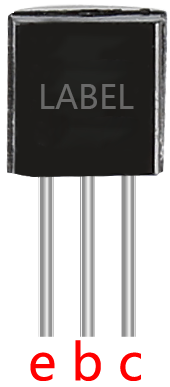

Con il lato dell’etichetta rivolto verso di noi e i pin rivolti verso il basso, i pin da sinistra a destra sono emettitore (e), base (b) e collettore (c).
../_images/ebc.png
