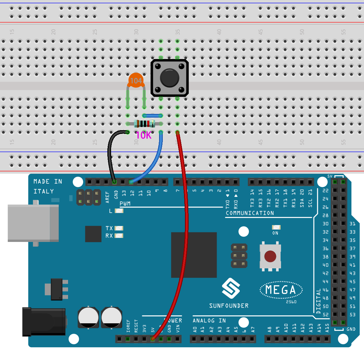

Il pulsante è un dispositivo a 4 pin, poiché il pin 1 è collegato al pin 2 e il pin 3 al pin 4. Quando il pulsante viene premuto, i 4 pin si collegano, chiudendo il circuito.
../_images/5_buttonc.png
Costruisci il circuito seguendo il diagramma sottostante.
  • Collega uno dei pin sul lato sinistro del pulsante al pin 12, che è collegato a un resistore pull-down e a un condensatore da 0,1uF (104) (per eliminare il jitter e fornire un livello stabile quando il pulsante è attivo).
  • Collega l’altro terminale del resistore e del condensatore a GND e uno dei pin sul lato destro del pulsante a 5V.

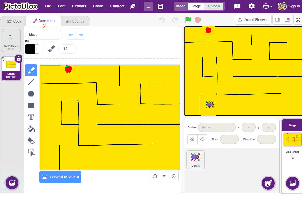

Aggiungi lo sfondo Labirinto tramite il pulsante Scegli uno Sfondo.

2. Disegnare uno sfondo
Ora disegniamo uno sfondo con il testo WIN! per indicare la vittoria.
Clicca sulla miniatura dello sfondo per accedere alla pagina Sfondi e seleziona lo sfondo vuoto.
../_images/14_paint_back.png
Inizia a disegnare. Puoi fare riferimento all’immagine sottostante o creare uno sfondo personalizzato per esprimere la vittoria.
  • Usa lo strumento Cerchio per disegnare un’ellisse di colore rosso senza contorno.
  • Usa lo strumento Testo per scrivere il testo «WIN!» con caratteri neri, regolando dimensione e posizione.
  • Nomina lo sfondo come Win.
../_images/14_win.png

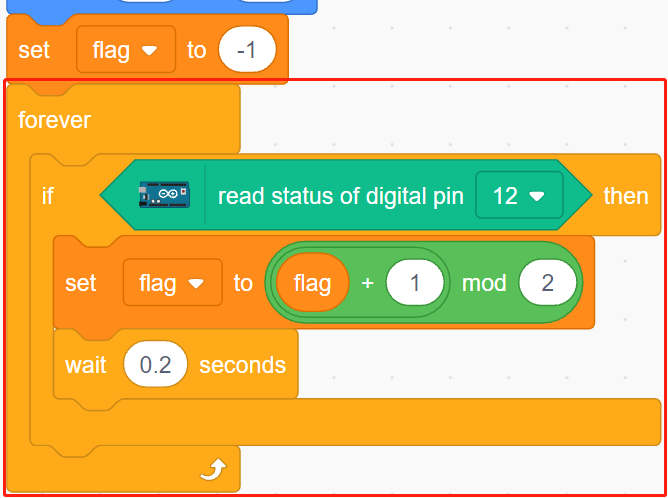

  • Se il pulsante è premuto (valore 1), utilizza il blocco [mod] per alternare il valore della variabile flag tra 0 e 1.

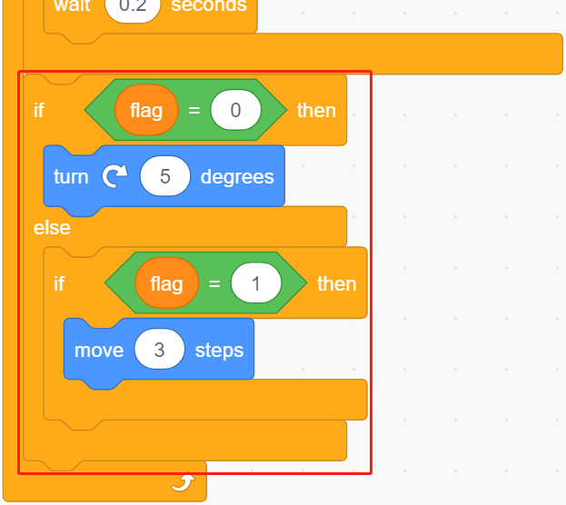

  • Se flag=0 (pulsante premuto), lo sprite Scarabeo ruota in senso orario. Se flag=1 (pulsante premuto di nuovo), lo sprite Scarabeo avanza. Altrimenti, continua a ruotare.

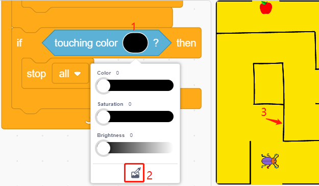

  • Se lo sprite Scarabeo tocca il nero (linea nera sullo sfondo Labirinto), il gioco termina e lo script si ferma.
Clicca sull’area colore nel blocco [Touch color], seleziona lo strumento contagocce e scegli il colore della linea nera sul palco. Se scegli un nero generico, il blocco non funzionerà.

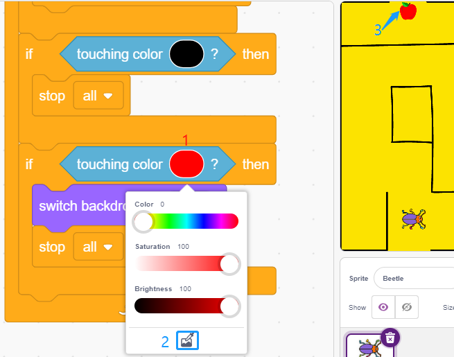

  • Se lo scarabeo tocca il rosso (usa il contagocce per scegliere il rosso della mela), lo sfondo cambierà in Win, indicando la vittoria, e lo script si fermerà.
