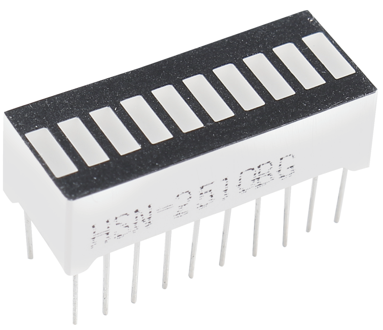

Grafico a Barre LED
Il grafico a barre LED è un array di LED, utilizzato per connettersi a circuiti elettronici o microcontroller. È facile collegare un grafico a barre LED al circuito, come collegare 10 LED singoli a 10 pin di uscita. Generalmente, possiamo utilizzare il grafico a barre LED come indicatore del livello della batteria, in apparecchiature audio e in pannelli di controllo industriale. Esistono molte altre applicazioni per i grafici a barre LED.

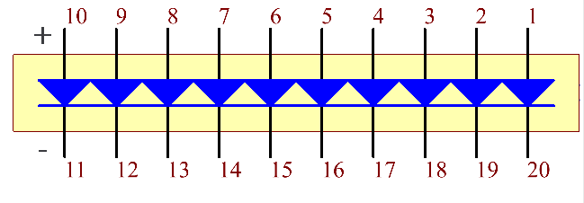

Di seguito è riportato lo Schema interno del grafico a barre LED. Generalmente, il lato con l’etichetta è l’anodo, mentre l’altro lato è il catodo.
