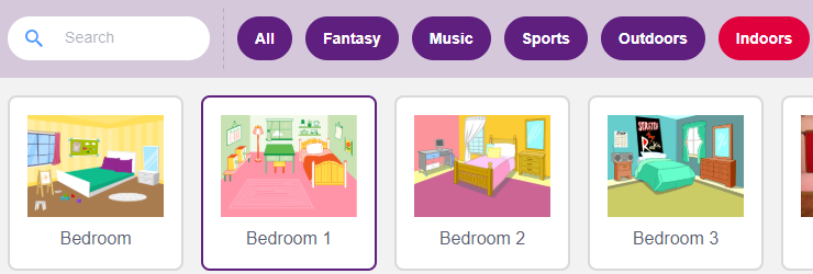

1. Aggiungere uno Sfondo
Clicca sul pulsante Scegli uno Sfondo nell’angolo in basso a destra.
../_images/7_backdrop.png
Scegli Camera da letto 1.
../_images/7_bedroom2.png

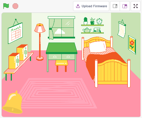

2. Selezionare lo sprite
Elimina lo sprite predefinito, clicca sul pulsante Scegli uno Sprite nell’angolo in basso a destra dell’area sprite, inserisci campana nella barra di ricerca e clicca per aggiungerlo.
../_images/7_sprite.png
Quindi seleziona lo sprite campana nello stage e posizionalo nella posizione corretta.
../_images/7_doorbell.png

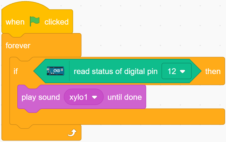

3. Premere il pulsante e far suonare la campana
Usa [if then] per creare un’istruzione condizionale in modo che quando il valore letto dal pin 12 è uguale a 1 (il pulsante è premuto), venga riprodotto il suono xylo1.
  • [read status of digital pin]: Questo blocco è nel palette Arduino Mega e serve per leggere il valore di un pin digitale; il risultato è 0 o 1.
  • [if then]: Questo blocco è un blocco di controllo del palette Controllo. Se la sua condizione booleana è vera, i blocchi al suo interno verranno eseguiti e lo script proseguirà. Se la condizione è falsa, i blocchi al suo interno saranno ignorati.
  • [play sound until done]: Dal palette Suono, usato per riprodurre suoni specifici.
../_images/7_bell.png
