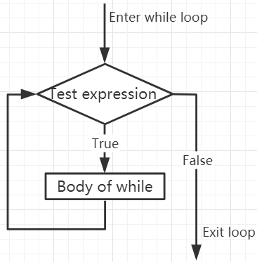

Nel ciclo while, prima si verifica l”test expression. Solo quando l”test expression è valutata come True, si entra nel corpo del while. Dopo una iterazione, si verifica nuovamente l”test expression. Questo processo continua fino a quando l”test expression è valutata come False.
In MicroPython, il corpo del ciclo while è determinato dall’indentazione.
Il corpo inizia con un’indentazione e finisce con la prima linea senza indentazione.
Python interpreta qualsiasi valore non zero come True. None e 0 sono interpretati come False.
Flusso del ciclo while
../../../_images/while_loop.png
