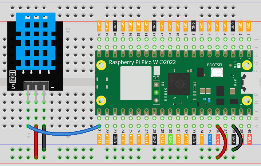

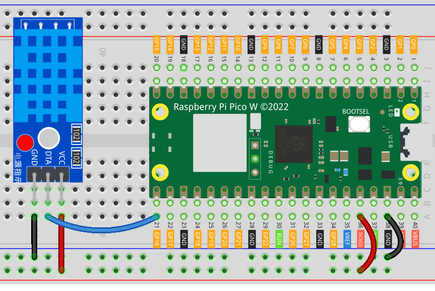

Collegamenti

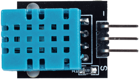

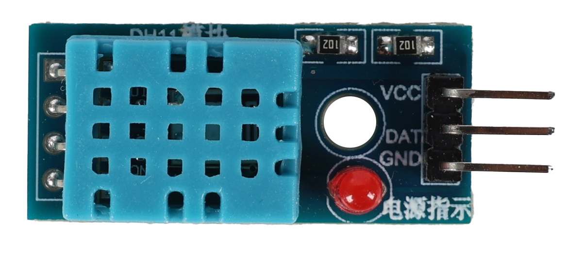

Il kit può includere versioni differenti del modulo DHT11. Verifica il metodo di collegamento in base al modulo in tuo possesso.
modulo
schema
dht11_module
dht11_module_circuit
dht11_module_withLED
dht11_module_withLED_circuit
