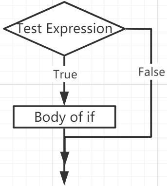

Flusso dell’istruzione if
../../../_images/if_statement.png

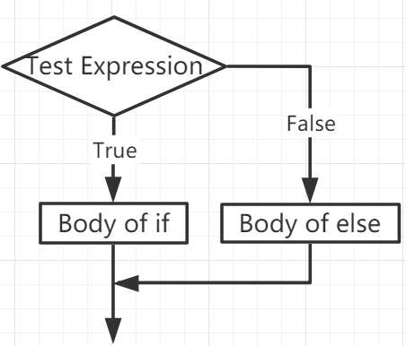

Flusso dell’istruzione if…else
../../../_images/if_else.png

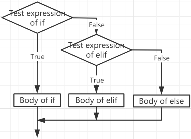

Flusso dell’istruzione if…elif…else
../../../_images/if_elif_else.png
