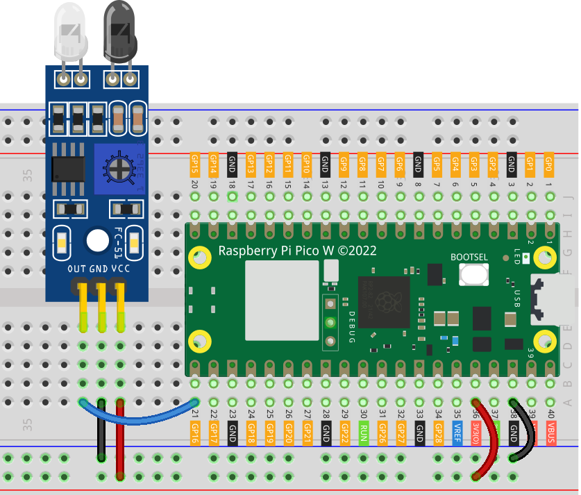

Cablaggio
../_images/Lesson_08_Obstacle_Avoidance_Sensor_Module_bb.png
