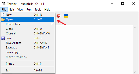

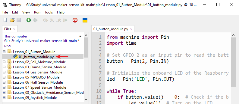

  1. Apri il codice.
    Per esempio, Lesson_01_Button_Module\01_button_module.py.
    Se fai doppio clic su di esso, si aprirà una nuova finestra a destra. Puoi aprire più di un codice alla volta.

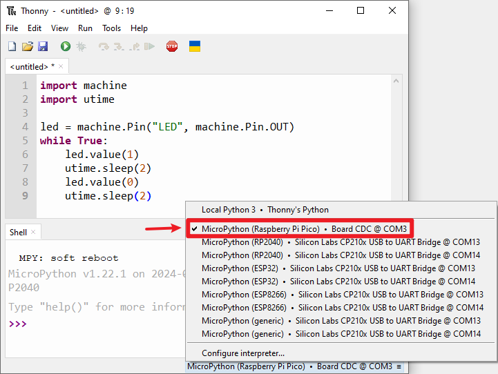

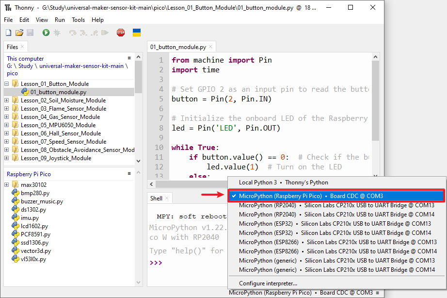

  2. Seleziona l’interprete corretto
    Usa un cavo micro USB per collegare il Pico W al tuo computer e seleziona l’interprete «MicroPython (Raspberry Pi Pico)».
    ../../_images/05_sec_inter.png

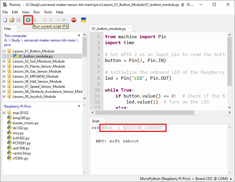

  3. Esegui il codice
    Per eseguire lo script, clicca sul pulsante Esegui script corrente o premi F5.
    ../../_images/05_run_it.png
    Se il codice contiene informazioni che devono essere stampate, appariranno nella Shell; altrimenti, apparirà solo l’informazione seguente.
    >>> %Run -c $EDITOR_CONTENT
    Clicca su Visualizza -> Shell per aprire la finestra della Shell se non appare sul tuo Thonny.
    • %Run -c $EDITOR_CONTENT è un comando di Thonny che indica all’interprete MicroPython sul tuo Pico W di eseguire i contenuti dell’area dello script - «EDITOR_CONTENT».
    • Se ci sono messaggi dopo, sono solitamente i messaggi che hai detto a MicroPython di stampare, o un messaggio di errore per il codice.

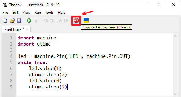

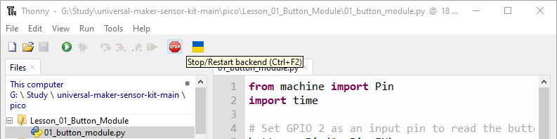

  4. Interrompi l’esecuzione
    ../../_images/05_stop_it.png
    Per fermare il codice in esecuzione, clicca sul pulsante Stop/Restart backend. Il comando %RUN -c $EDITOR_CONTENT scomparirà dopo la fermata.

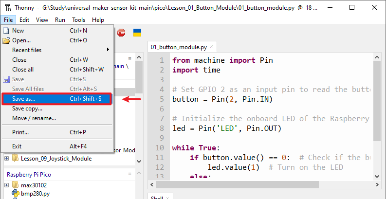

  5. Salva o salva come
    Puoi salvare le modifiche apportate all’esempio aperto premendo Ctrl+S o cliccando sul pulsante Save su Thonny.
    Il codice può essere salvato come file separato all’interno del Raspberry Pi Pico W cliccando su File -> Save As.

  3. Seleziona l’interprete corretto
    Collega il Pico W al tuo computer con un cavo micro USB e seleziona l’interprete «MicroPython (Raspberry Pi Pico)» nell’angolo in basso a destra.
    ../../_images/05_2_sec_inter.png

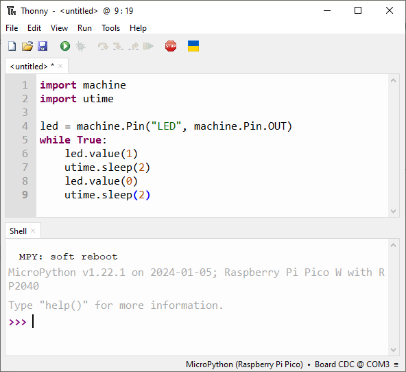

  4. Esegui il codice
    Puoi cliccare Run Current Script o semplicemente premere F5 per eseguirlo.
    Questo codice è progettato per attivare e disattivare il LED integrato del Pico ogni due secondi, creando un effetto lampeggiante. Una volta eseguito il codice, osserverai il fenomeno lampeggiante corrispondente.

  5. Interrompi l’esecuzione
    Per fermare il codice, clicca sul pulsante Stop/Restart backend.

  7. Apri il file
    Ecco due modi per aprire un file di codice salvato.
    • Il primo metodo è cliccare sull’icona di apertura sulla barra degli strumenti di Thonny, proprio come quando salvi un programma, ti verrà chiesto se vuoi aprirlo da this computer o da Raspberry Pi Pico, ad esempio, clicca su Raspberry Pi Pico e vedrai un elenco di tutti i programmi che hai salvato sul Pico W.
      ../../_images/05_2_open_file.png
    • Il secondo è aprire l’anteprima del file direttamente cliccando su Visualizza -> File -> e poi facendo doppio clic sul corrispondente file .py per aprirlo.
