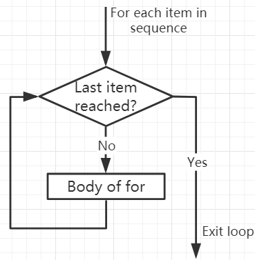

Flusso del ciclo For
../../../_images/for_loop.png
