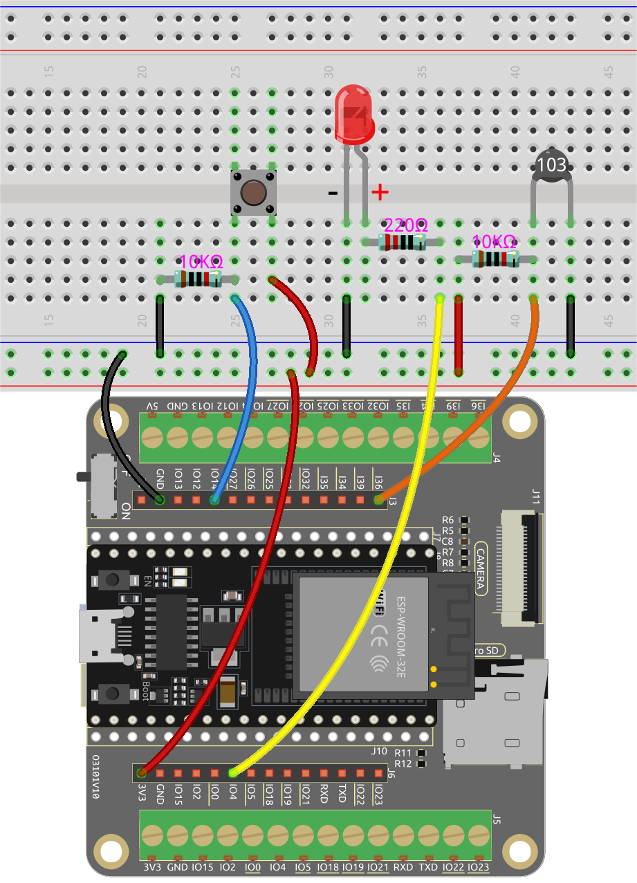

  1. Construye el circuito.
    Al establecer una conexión WiFi, solo se pueden emplear los pines 36, 39, 34, 35, 32, 33 para la lectura analógica. Por favor, asegúrate de que el termistor esté conectado a estos pines designados.

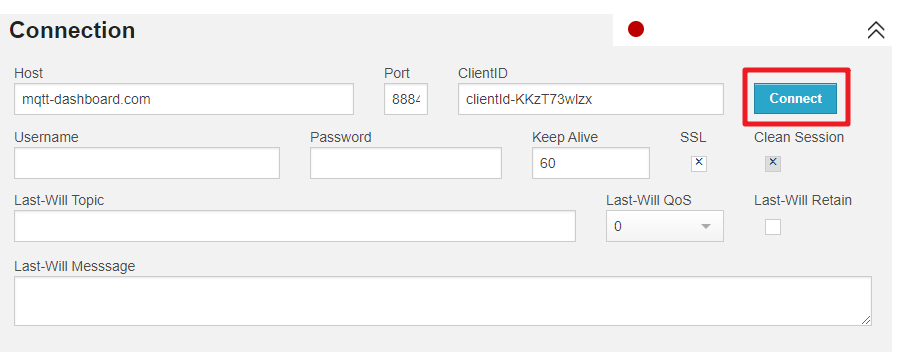

  1. Actualmente, abre el HiveMQ Web Client en tu navegador web.
  2. Conecta el cliente al proxy público predeterminado.

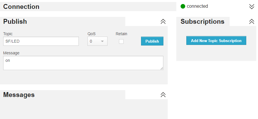

  3. Publica un mensaje en el Tema al que te has suscrito. En este proyecto, puedes publicar on o off para controlar tu LED.

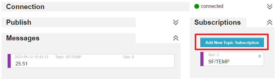

  1. Haz clic en Añadir Nueva Suscripción al Tema.
    ../../_images/sp230512_092341.png
  2. Rellena los temas que deseas seguir y haz clic en Suscribirse. En el código, enviamos información de la temperatura al tema SF/TEMP.

  3. Por lo tanto, podemos monitorear este Tema en HiveMQ, permitiéndonos ver la información que has publicado.
