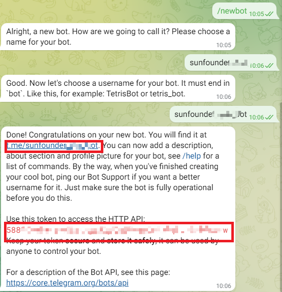

  4. Introduce /newbot y sigue las instrucciones proporcionadas para crear tu bot. Una vez exitoso, el BotFather te proporcionará el enlace de acceso y la API para tu nuevo bot.
    ../../_images/sp230515_140830.png

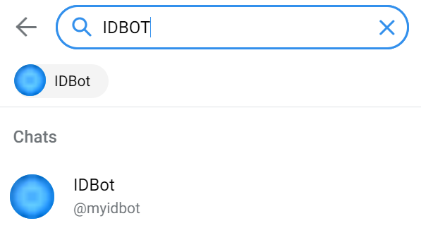

  1. En tu cuenta de Telegram, busca IDBot o abre el enlace: t.me/myidbot.
    ../../_images/sp230515_144241.png

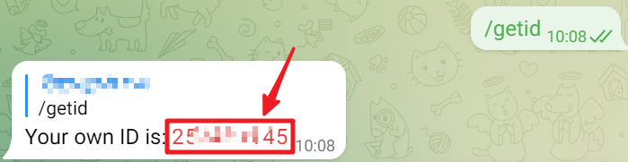

  2. Envía el comando /getid. Guarda el ID proporcionado para su uso posterior en nuestro programa.
    ../../_images/sp230515_144614.png

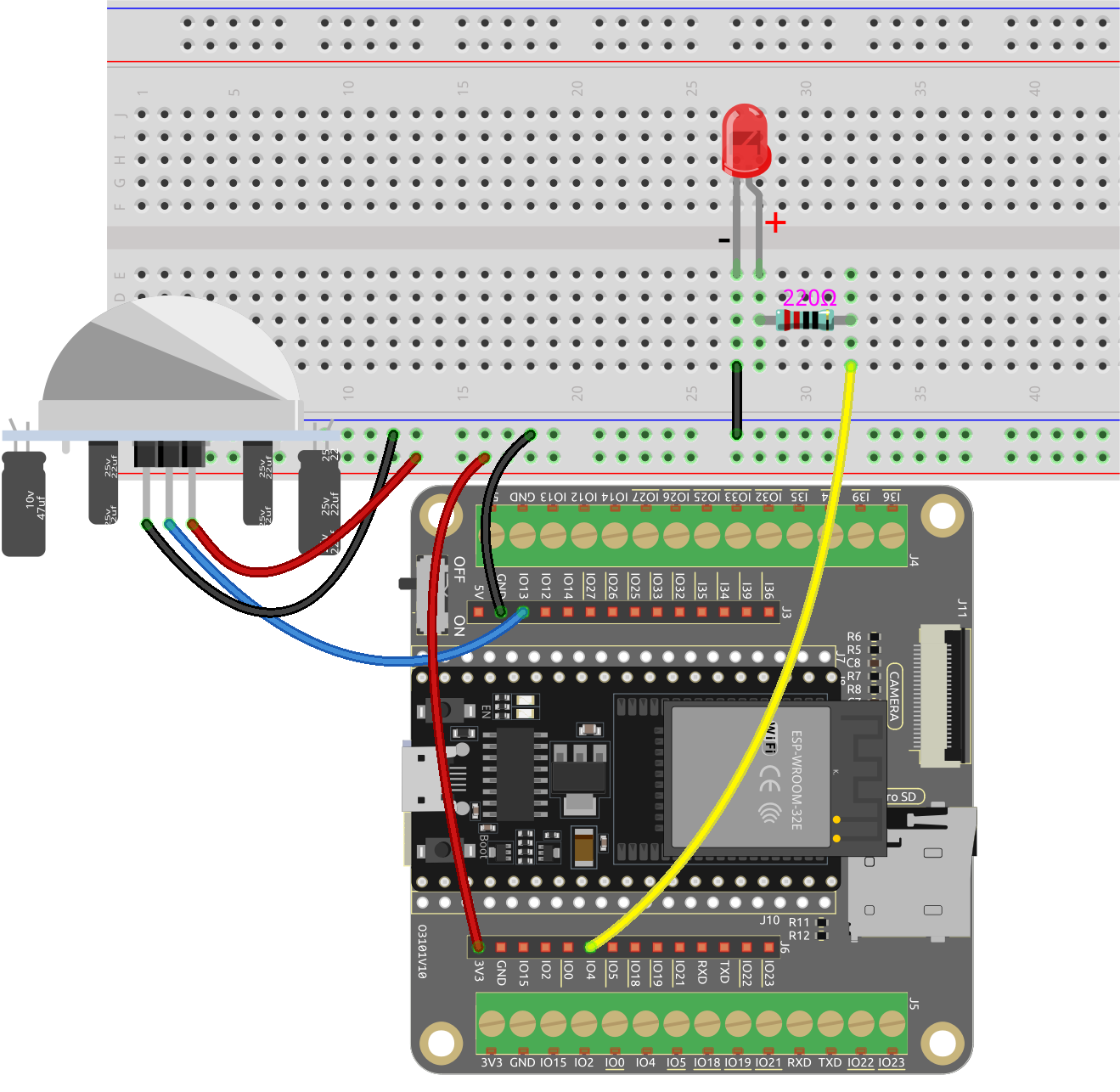

  2. Construye el circuito.
    ../../_images/iot_7_cam_telegram_bb.png

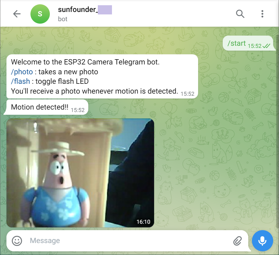

  5. Ahora, puedes interactuar con tu ESP32 a través de Telegram.
    ../../_images/sp230515_161237.png
