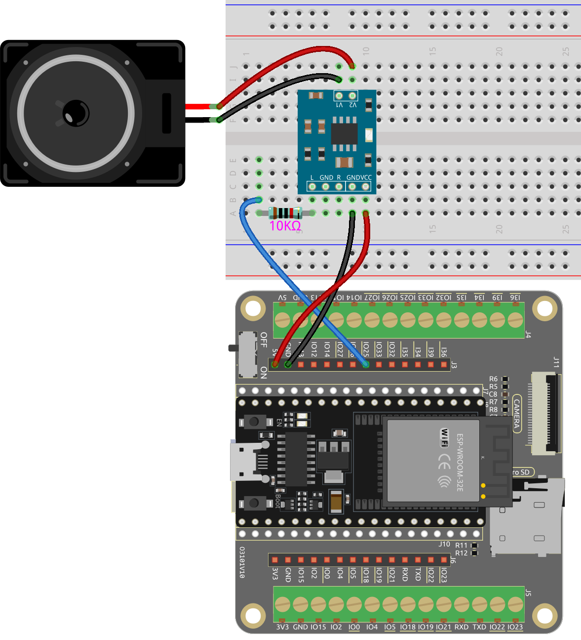

  1. Construye el circuito.
    Como este es un amplificador mono, puedes conectar IO25 al pin L o R del módulo amplificador de audio.
    La resistencia de 10K se utiliza para reducir el ruido de alta frecuencia y bajar el volumen del audio. Forma un filtro pasabajos RC con la capacitancia parásita del DAC y el amplificador de audio. Este filtro disminuye la amplitud de las señales de alta frecuencia, reduciendo efectivamente el ruido de alta frecuencia. Por lo tanto, agregar la resistencia de 10K hace que la música suene más suave y elimina el ruido de alta frecuencia no deseado.
    Si la música de tu tarjeta SD ya es suave, puedes quitar o reemplazar la resistencia con un valor más pequeño.

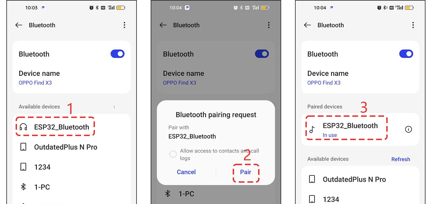

  4. Una vez que el código se haya subido con éxito, enciende el dispositivo habilitado para Bluetooth y busca dispositivos disponibles, luego conéctate al ESP32_Bluetooth.
    ../../_images/connect_bluetooth.png
  5. Reproduce audio en el dispositivo y el audio debería reproducirse a través del altavoz conectado al ESP32.
