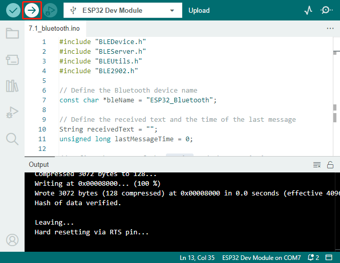

  4. Selecciona la placa y el puerto correctos, luego haz clic en el botón Subir.
    ../../_images/bluetooth_upload.png

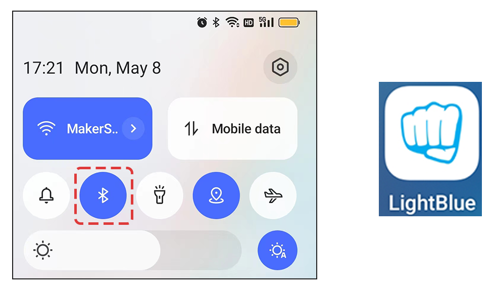

  5. Después de que el código se haya cargado con éxito, activa el Bluetooth en tu dispositivo móvil y abre la aplicación LightBlue.
    ../../_images/bluetooth_open.png

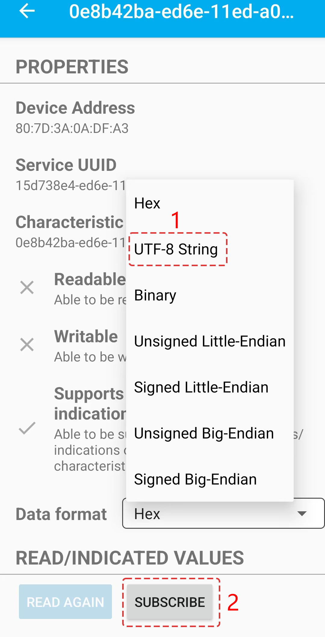

  7. Haz clic en el UUID de Recibir. Selecciona el formato de datos apropiado en el cuadro a la derecha de Formato de Datos, como «HEX» para hexadecimal, «Cadena UTF-8» para carácter o «Binario» para binario, etc. Luego haz clic en SUSCRIBIRSE.
    ../../_images/bluetooth_read.png

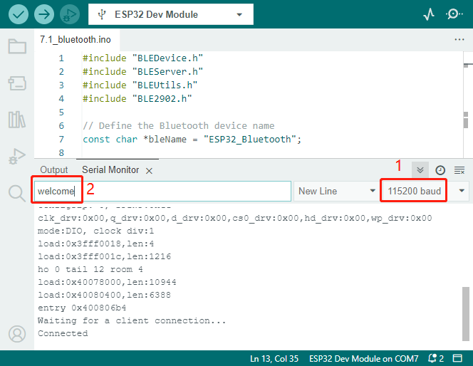

  8. Regresa al IDE de Arduino, abre el Monitor Serial, establece la tasa de baudios a 115200, luego escribe «welcome» y presiona Enter.
    ../../_images/bluetooth_serial.png

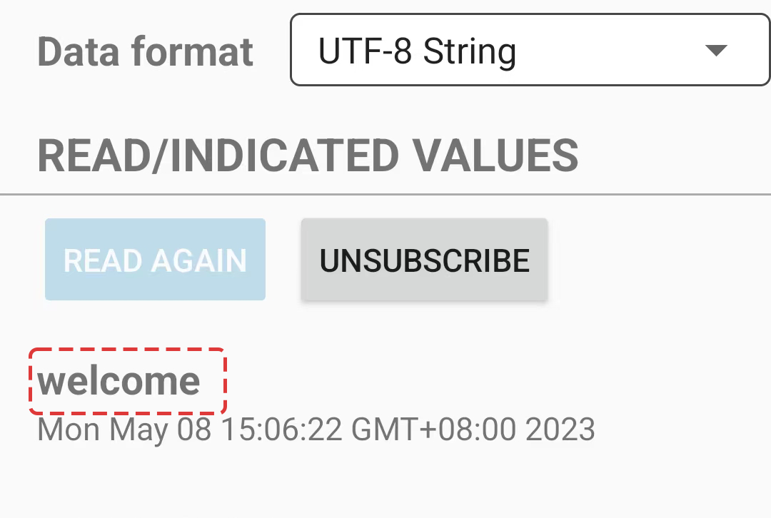

  9. Ahora deberías ver el mensaje «welcome» en la aplicación LightBlue.
    ../../_images/bluetooth_welcome.png
