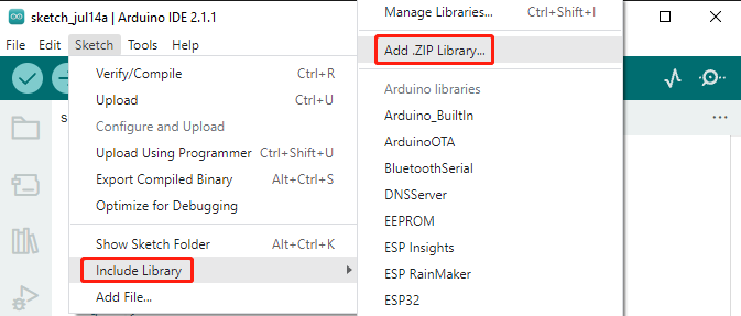

Instalación Manual
Algunas librerías no están disponibles a través del Gestor de Librerías y necesitan ser instaladas manualmente. Para instalar estas librerías, sigue estos pasos:
  1. Abre el IDE de Arduino y ve a Sketch -> Incluir Librería -> Añadir Librería .ZIP.
    ../../_images/a2dp_add_zip.png

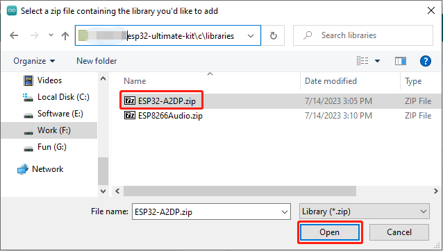

  2. Navega al directorio donde se encuentran los archivos de la librería, como la carpeta esp32-starter-kit\c\libraries, y selecciona el archivo de librería deseado, como ESP32-A2DP.zip. Luego, haz clic en Abrir.
    ../../_images/a2dp_choose.png
