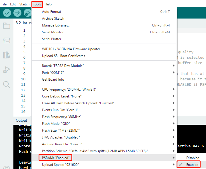

  6. Ahora, habilita PSRAM.

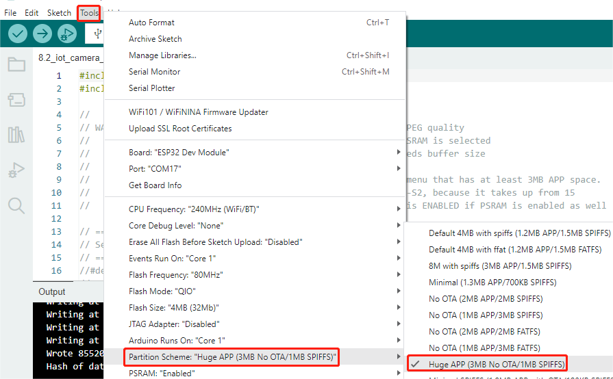

  7. Establece el esquema de partición a Gran APP (3MB Sin OTA/1MB SPIFFS).
