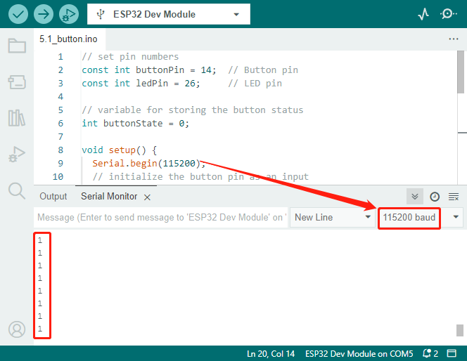

  • Puedes abrir el archivo 5.1_button.ino bajo la ruta de esp32-starter-kit-main\c\codes\5.1_button.
  • Después de seleccionar la placa (ESP32 Dev Module) y el puerto apropiado, haz clic en el botón Subir.
  • ¿Siempre aparece «COMxx desconocido»?
Recuerda configurar la velocidad de comunicación serial a 115200.
Una vez que el código se ha subido con éxito, el LED se ilumina cuando presionas el botón y se apaga cuando lo sueltas.
Al mismo tiempo, puedes abrir el Monitor Serial en la esquina superior derecha para observar el valor del botón, cuando el botón está presionado, se imprimirá «1», de lo contrario se imprimirá «0».
../../_images/button_serial.png
