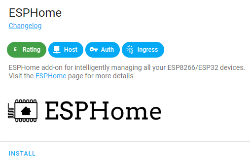

  3. Instala el Addon ESPHome.
    ../../_images/sp230629_145928.png

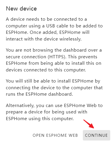

  6. Podría aparecer un aviso. Haz clic en CONTINUE.
    ../../_images/sp230629_172816.png

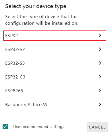

  8. Selecciona ESP32 como el tipo de dispositivo.
    ../../_images/sp230629_173043.png

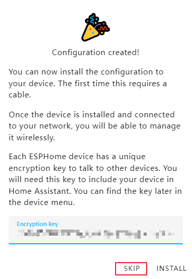

  9. Cuando veas un icono de celebración con fuegos artificiales, significa que has creado exitosamente el dispositivo. Haz clic en omitir (NO hagas clic en INSTALL).
    ../../_images/sp230629_173151.png

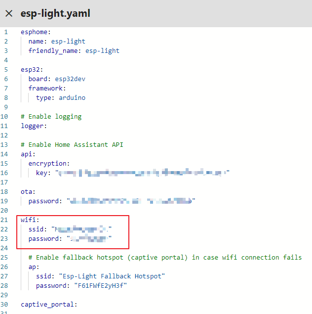

  11. Después de entrar a la interfaz .yaml, modifica el ssid y password con los detalles de tu WiFi.
    ../../_images/sp230629_174301.png

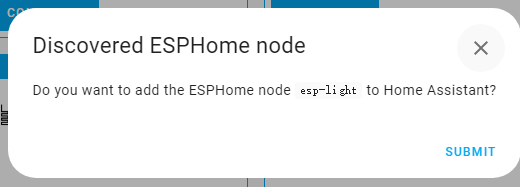

  2. Ahora deberías ver la pestaña de esphome. Haz clic en CONFIGURE.
    ../../_images/sp230630_155736.png
  3. Haz clic en SUBMIT.
    ../../_images/sp230630_162218.png

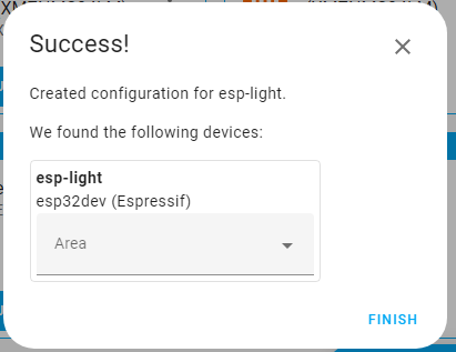

  4. Espera el mensaje de Success.
    ../../_images/sp230630_162311.png

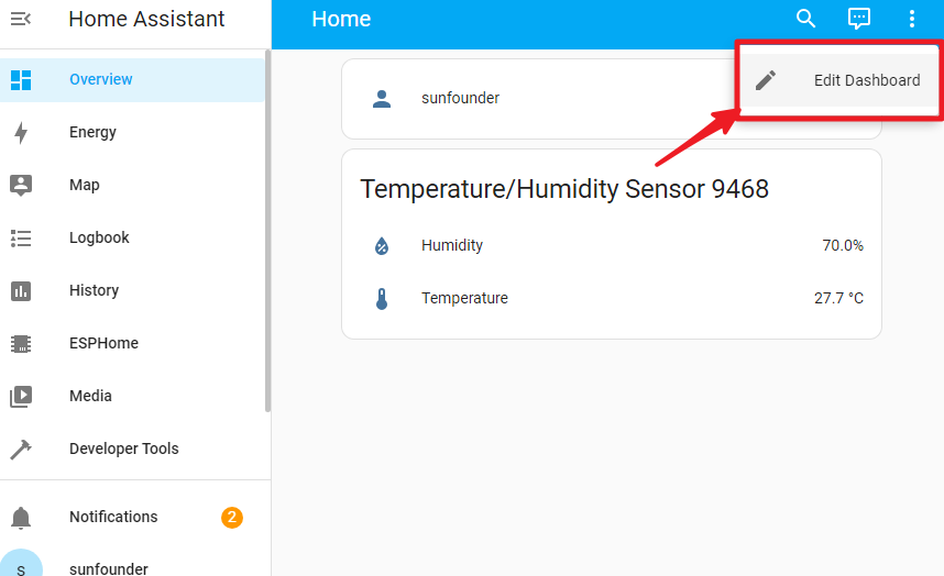

  5. En Overview, haz clic en el menú superior derecho y selecciona Edit Dashboard.
    ../../_images/sp230630_164745.png

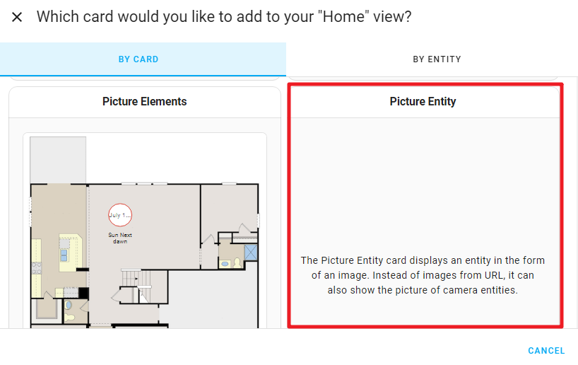

  7. Elige Picture entity.
    ../../_images/sp230630_164935.png

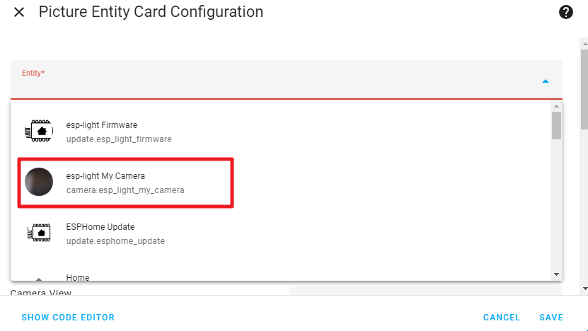

  8. En Entity, selecciona la cámara que acabas de agregar. Luego haz clic en SAVE.
    ../../_images/sp230630_165019.png

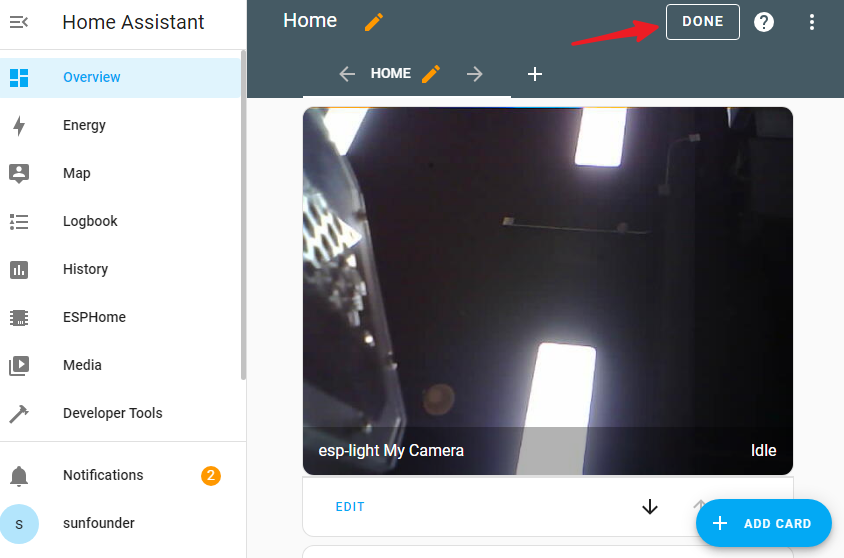

  9. Ahora deberías ser capaz de ver la transmisión en vivo de tu cámara en Home Assistant.
    ../../_images/sp230630_165235.png
