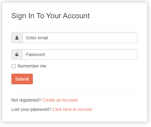

  1. Visita OpenWeather para iniciar sesión/crear una cuenta.

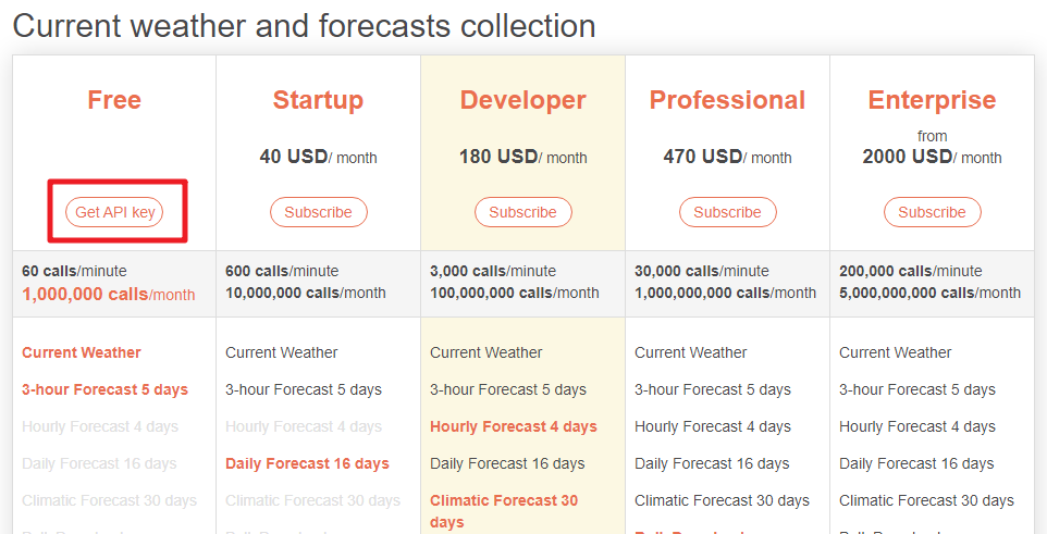

  3. Encuentra Datos Meteorológicos Actuales y haz clic en Suscribirse.
    ../../_images/OWM-3.png
  4. Bajo Colección de datos meteorológicos actuales y pronósticos, suscríbete al servicio apropiado. En nuestro proyecto, Gratis es suficiente.
    ../../_images/OWM-4.png
