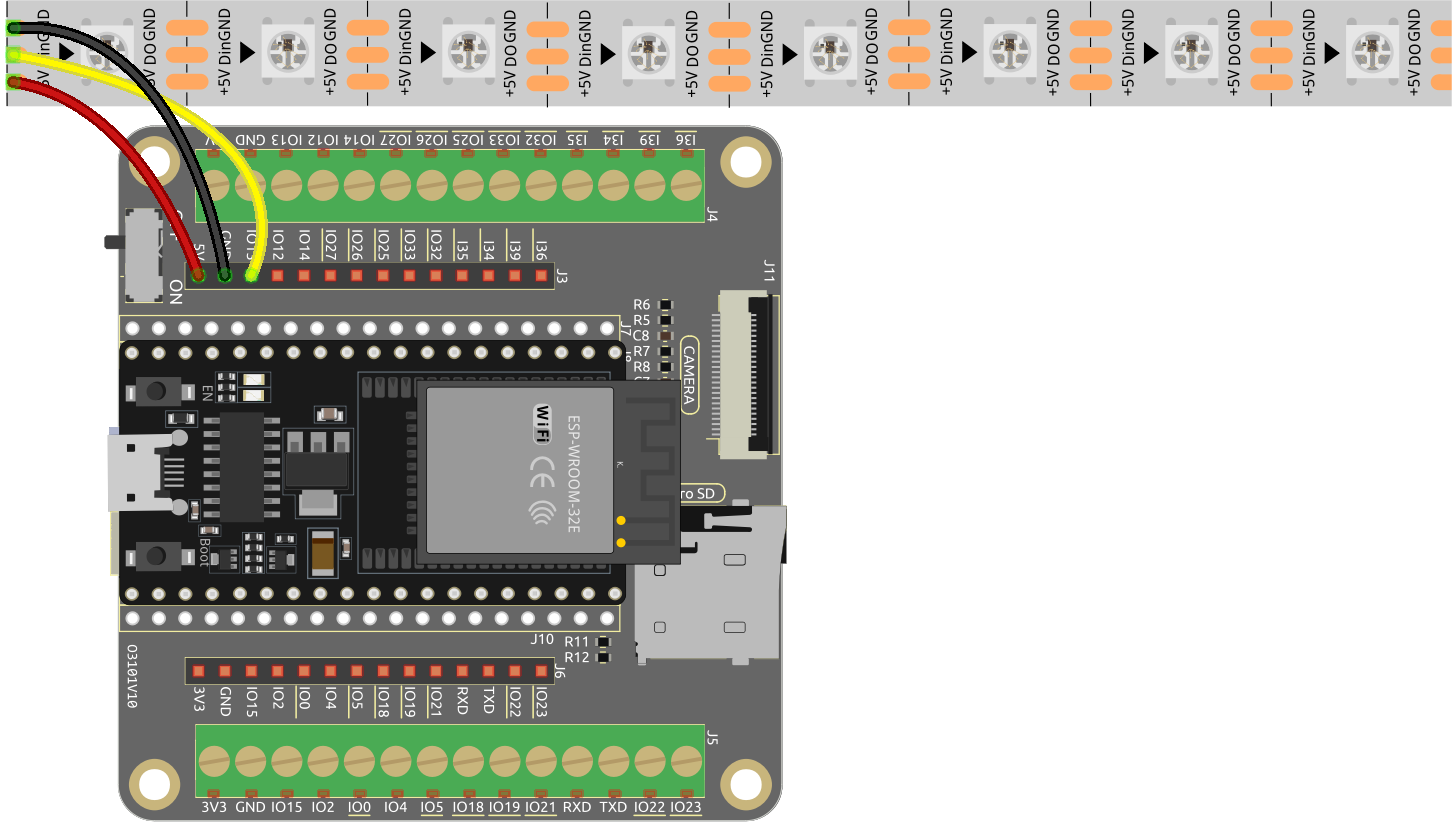

  1. Construye el circuito.
    ../../_images/iot_5_cheerlight_bb.png
  2. Luego, conecta el ESP32 placa al computador usando el cable USB.

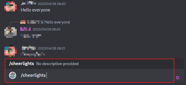

  1. Únete al Servidor de Discord y utiliza el bot de CheerLights para establecer el color. Simplemente escribe /cheerlights en cualquiera de los canales del Servidor de Discord de CheerLights para activar el bot.

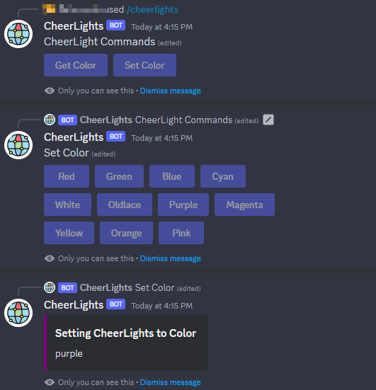

  2. Sigue las instrucciones proporcionadas por el bot para establecer el color. Esto te permitirá controlar dispositivos CheerLights globalmente.
