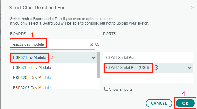

  4. Además, Arduino 2.0 introdujo una nueva forma de seleccionar rápidamente la placa y el puerto. Para el ESP32, usualmente no se reconoce automáticamente, por lo que necesitas hacer clic en Seleccionar otra placa y puerto.
    ../../_images/install_esp327.png
  5. En el cuadro de búsqueda, escribe ESP32 Dev Module y selecciónalo cuando aparezca. Luego, elige el puerto correcto y haz clic en OK.
    ../../_images/install_esp328.png
  6. Después, puedes seleccionarlo a través de esta ventana de acceso rápido. Ten en cuenta que durante el uso subsiguiente, puede haber momentos en los que ESP32 no esté disponible en la ventana de acceso rápido, y necesitarás repetir los dos pasos anteriores.
