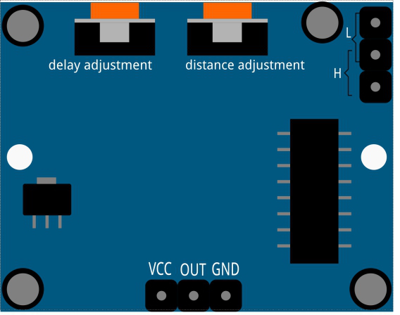

El módulo PIR tiene dos potenciómetros: uno ajusta la sensibilidad, el otro ajusta la distancia de detección. Para hacer que el módulo PIR funcione mejor, necesitas girar ambos en sentido antihorario hasta el final.
../../_images/PIR_TTE.png
../../_images/pir_back.png
