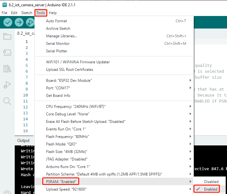

  5. Ahora, habilita PSRAM.
    ../../_images/sp230516_1505541.png

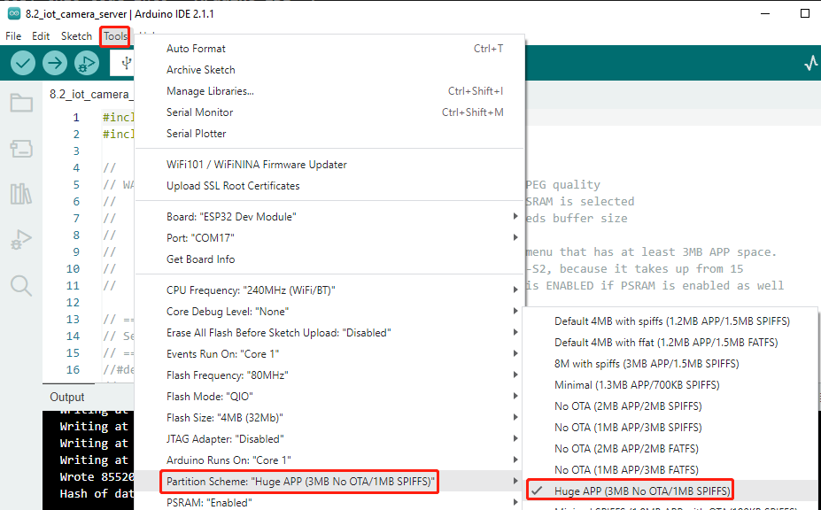

  6. Establece el esquema de partición a Huge APP (3MB No OTA/1MB SPIFFS).
    ../../_images/sp230516_1508401.png

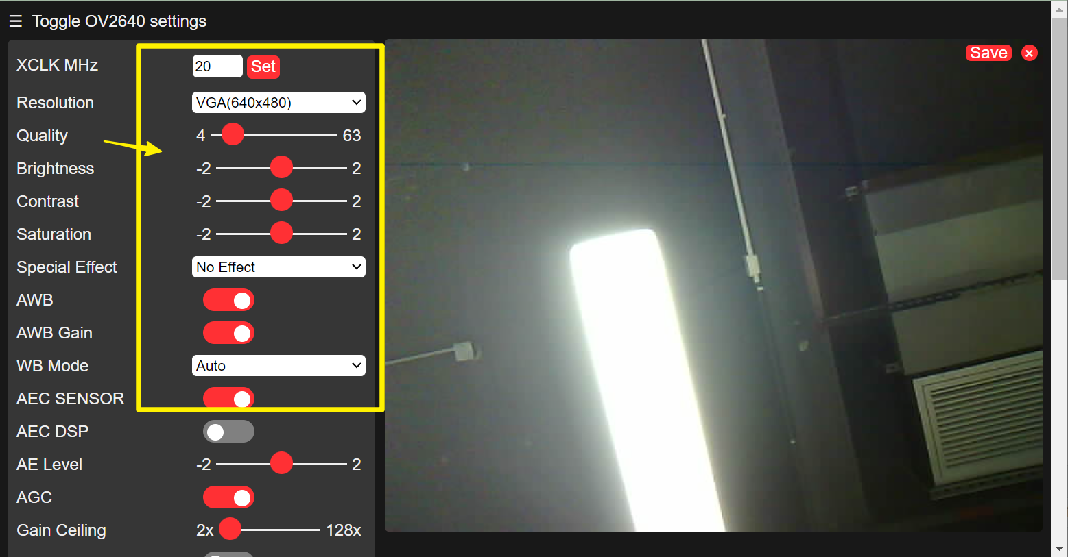

  9. Ingresa la dirección IP en tu navegador web. Verás una interfaz web donde puedes hacer clic en Iniciar Transmisión para ver el flujo de la cámara.
    ../../_images/sp230516_151521.png
  10. Desplázate de vuelta al inicio de la página, donde verás el flujo de la cámara en vivo. Puedes ajustar la configuración en el lado izquierdo de la interfaz.
    ../../_images/sp230516_180520.png
