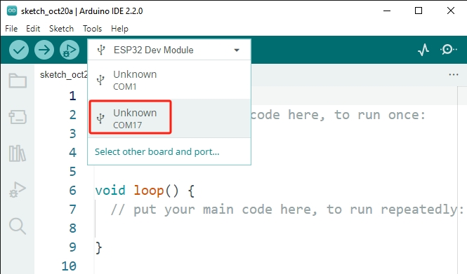

Cuando conectas el ESP32 al ordenador, el IDE de Arduino a menudo muestra COMxx desconocido. ¿Por qué sucede esto?
Si aparece COMxx desconocido o ningún puerto, es posible que tu ordenador no haya reconocido la placa. Consulta Instalación manual del controlador para ESP32.
../_images/unknown_device.png
Esto se debe a que el controlador USB del ESP32 es diferente al de las placas Arduino regulares. El IDE de Arduino no puede reconocer automáticamente esta placa.

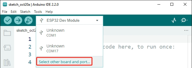

  1. Haz clic en «Seleccionar otra placa y puerto».
    ../_images/unknown_select.png

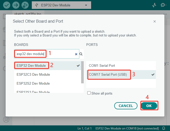

  2. En la búsqueda, escribe «esp32 dev module», luego selecciona la placa que aparece. Después, selecciona el puerto correcto y haz clic en OK.
    ../_images/unknown_board.png

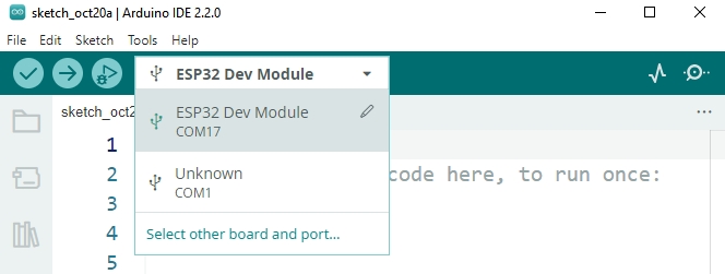

  3. Ahora, deberías poder ver tu placa y puerto en esta ventana de vista rápida.
    ../_images/unknown_correct.png
