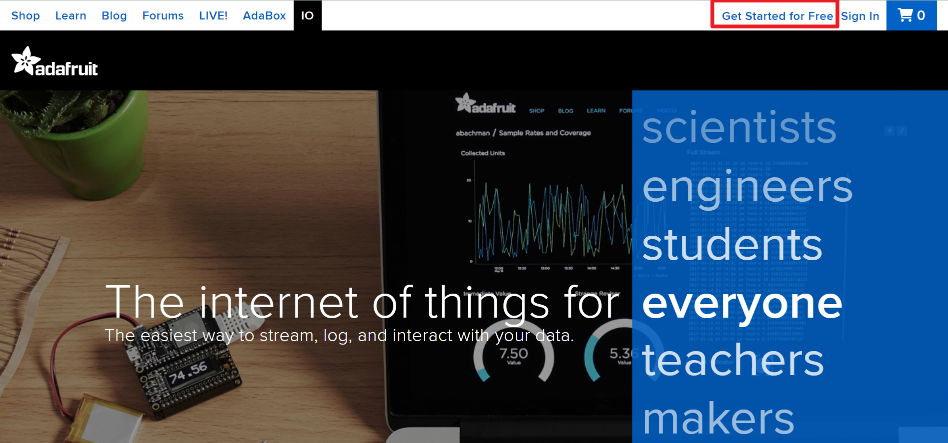

  1. Visita Adafruit IO, luego haz clic en Comenzar gratis para crear una cuenta gratuita.
    ../../_images/sp230516_102503.png

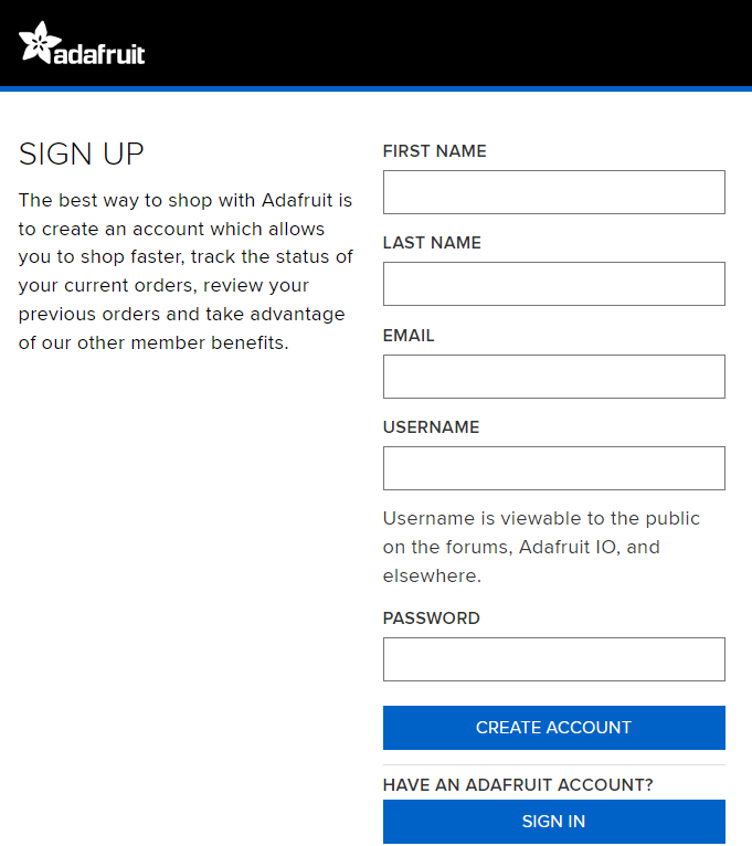

  2. Completa el formulario para crear una cuenta.
    ../../_images/sp230516_102629.png

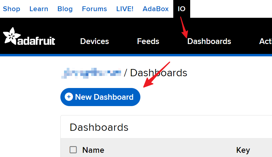

  3. Después de crear una cuenta en Adafruit, necesitarás reabrir Adafruit io. Haz clic en Tableros, luego en Nuevo Tablero.
    ../../_images/sp230516_103347.png

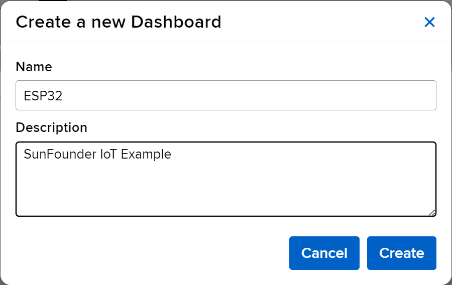

  4. Crea un Nuevo Tablero.
    ../../_images/sp230516_103744.png

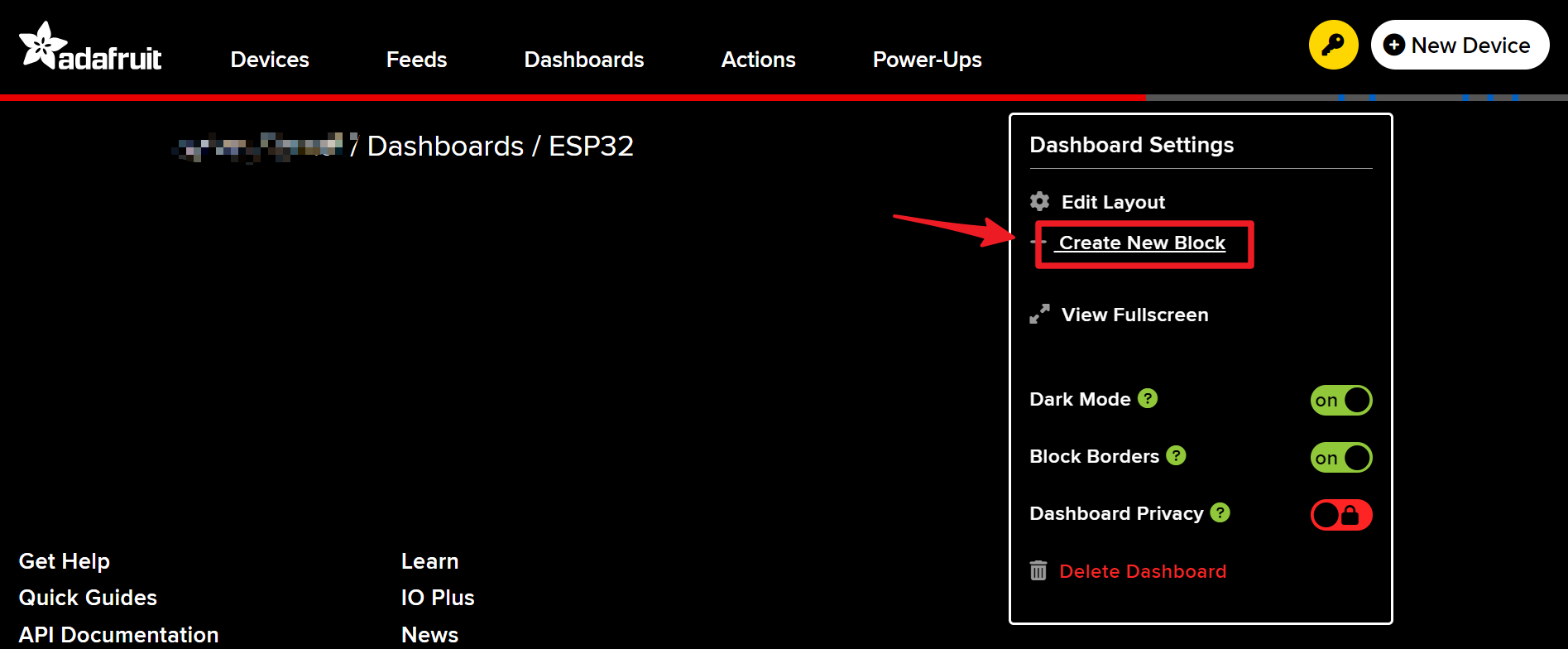

  5. Ingresa al Tablero recién creado y crea un nuevo bloque.
    ../../_images/sp230516_104234.png

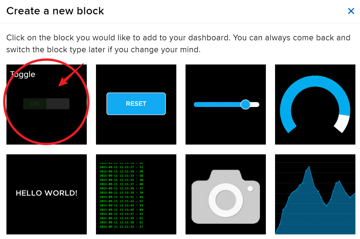

  6. Crea 1 bloque Interruptor.
    ../../_images/sp230516_105727.png

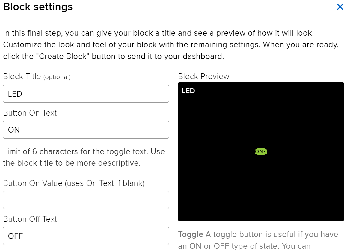

  9. Completa la configuración del bloque (principalmente Título del Bloque, Texto de Encendido y Texto de Apagado), luego haz clic en el botón Crear bloque en la parte inferior derecha para finalizar.
    ../../_images/sp230516_110124.png

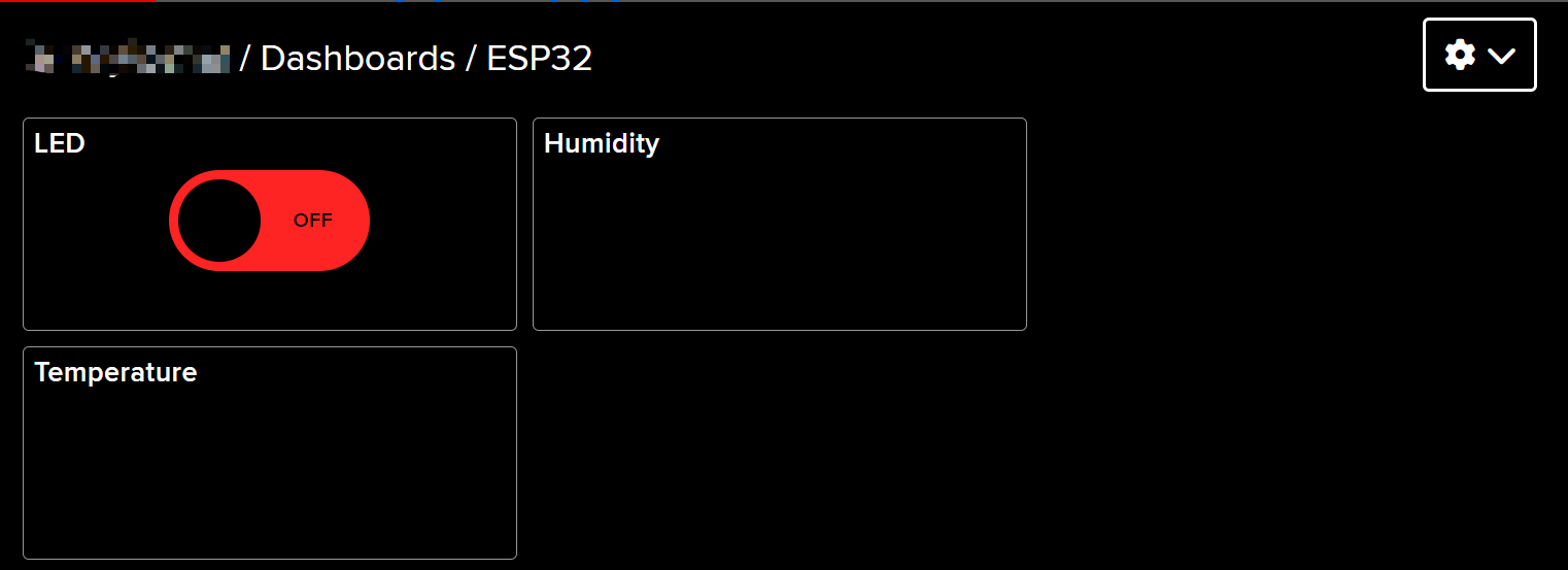

  11. Después de la creación, tu Tablero debería verse algo así:
    ../../_images/sp230516_111134.png

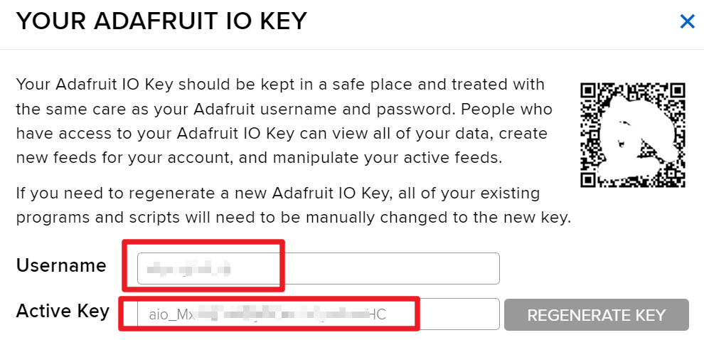

  13. Haz clic en CLAVE API, y verás tu nombre de usuario y CLAVE API mostrados. Anótalos, ya que los necesitarás para tu código.
    ../../_images/sp230516_111641.png
