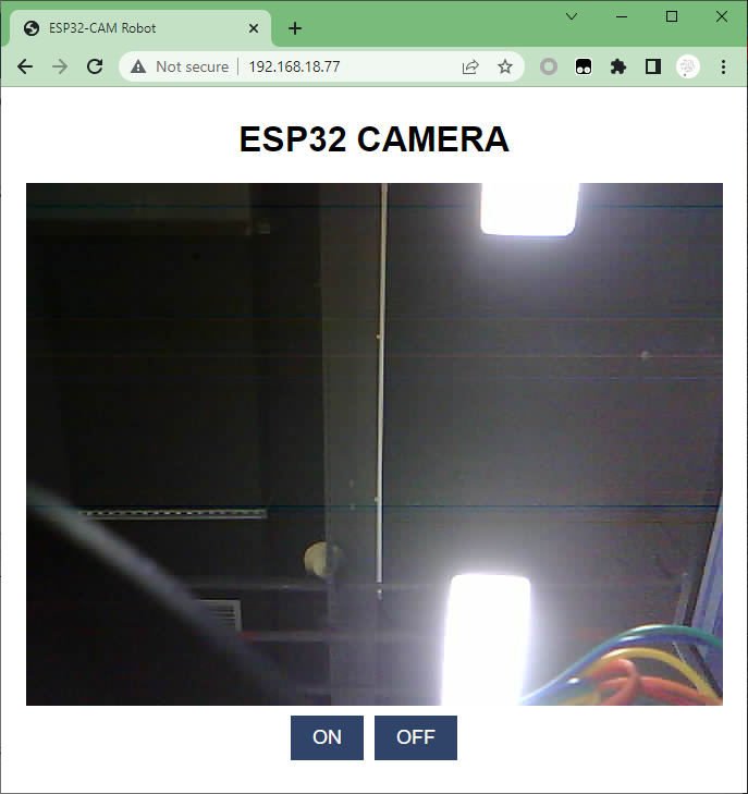

  10. Ingresa la dirección IP en tu navegador web. Serás dirigido a la página web mostrada a continuación, donde podrás usar los botones personalizados de ENCENDER y APAGAR para controlar el LED.
    ../../_images/sp230510_180503.png
