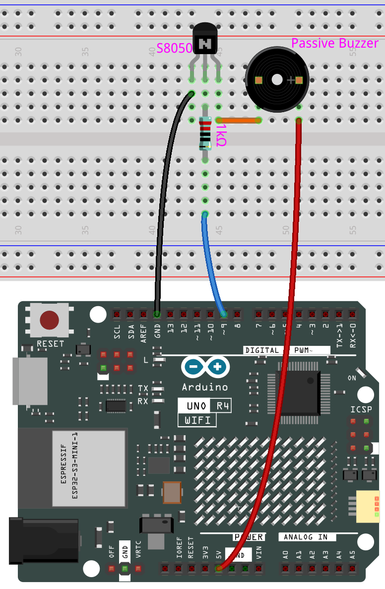

接线
备注
连接蜂鸣器时,请务必检查其引脚。较长的引脚是阳极,较短的是阴极。不要弄反,否则蜂鸣器不会发出声音。

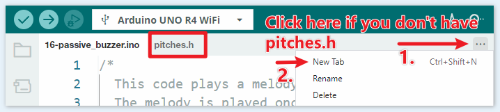

    备注
    请将 pitches.h 文件放在与代码相同的目录中,以确保正常运行。pitches.h
    ../_images/16_passive_buzzer_piches.png
    #include "pitches.h"
