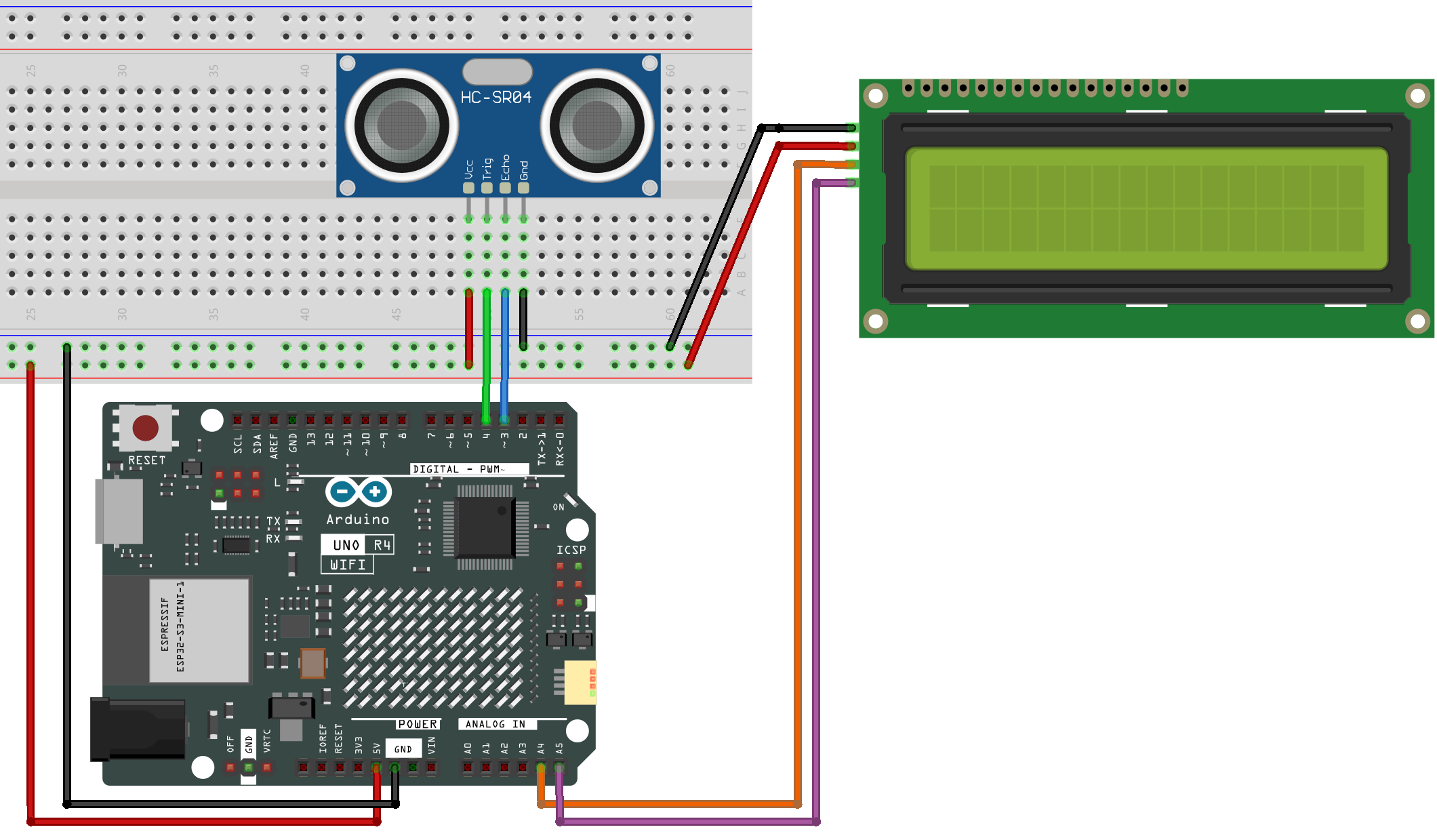

接线
../_images/06-ultrasonic_module_bb.png

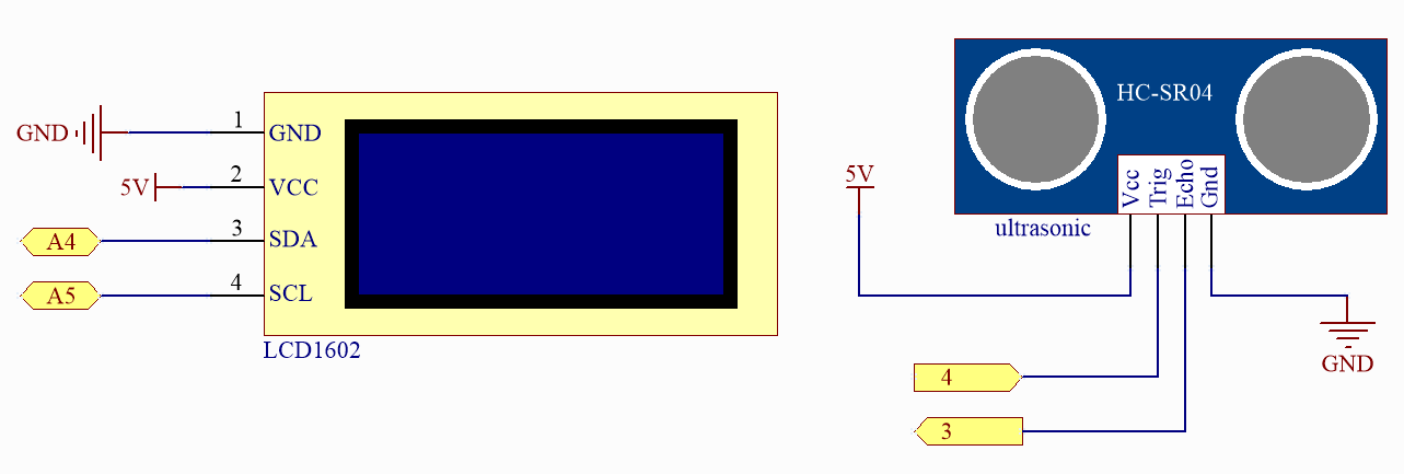

原理图
../_images/06_ultrasonic_schematic.png
