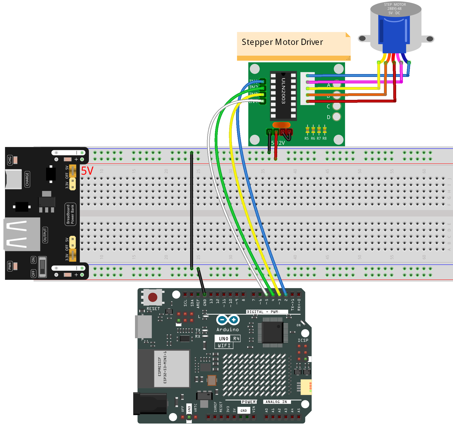

接线
警告
由于步进电机功耗较高,建议使用外部 5V 电源,而不是依赖 Arduino 供电。
虽然可以直接从 Arduino 为步进电机供电,但不建议这样做,因为它会在电源线上产生电气噪声,可能导致 Arduino 损坏。
备注
为了保护 电源模块 的电池,首次使用前请将其充满电。
../_images/26-stepper_motor_bb.png

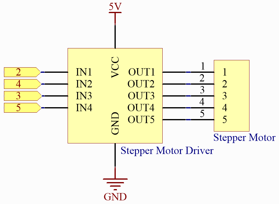

原理图
../_images/26_stepper_motor_schematic.png
