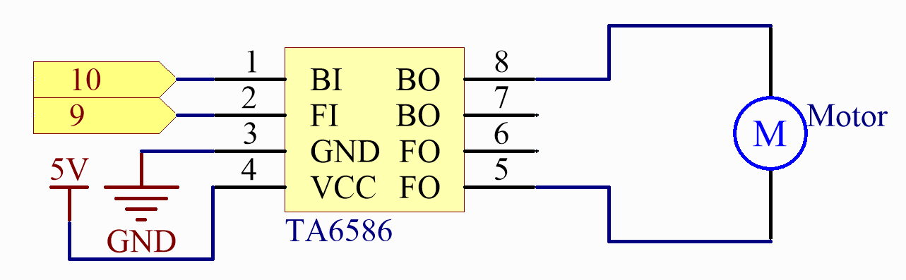

原理图
../_images/24_motor_schematic.png

通过在电机两侧的铜片之间提供电压差,可以驱动电机。 因此,只需将一侧铜片的电压写为 0,另一侧写为 5V。修改写入的模拟信号值以调整方向和速度。
