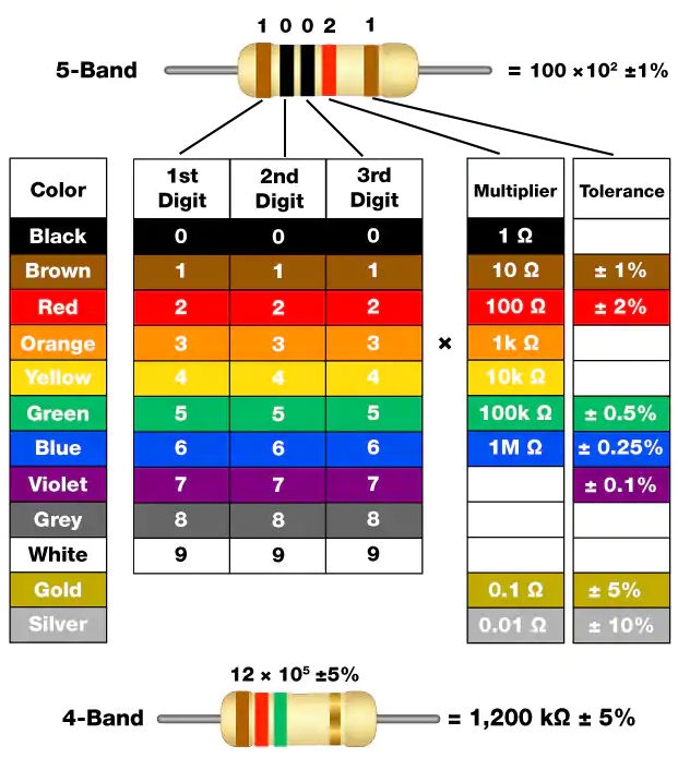

../_images/resistance_card.jpg
如卡片所示,每种颜色代表一个数字。

4环和5环电阻经常使用,上面分别有4条和5条彩色色环。
通常,拿到电阻时,您可能难以确定从哪一端开始读取颜色。 技巧是:第4环和第5环之间的间隔相对较大。
因此,您可以观察电阻一端两条色环之间的间隔; 如果它比其他任何色环间隔都大,那么您可以从相反的一端开始读取。

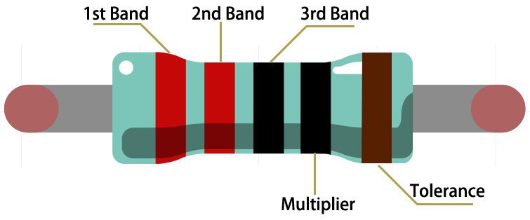

让我们看看如何阅读下面所示的5环电阻的阻值。
../_images/220ohm.jpg
因此,对于这个电阻,应从左到右读取阻值。 数值格式应为:第1环 第2环 第3环 x 10^倍数(Ω),允许误差为±公差百分比。 所以这个电阻的阻值是2(红) 2(红) 0(黑) x 10^0(黑) Ω = 220 Ω, 允许误差为 ± 1%(棕色)。
