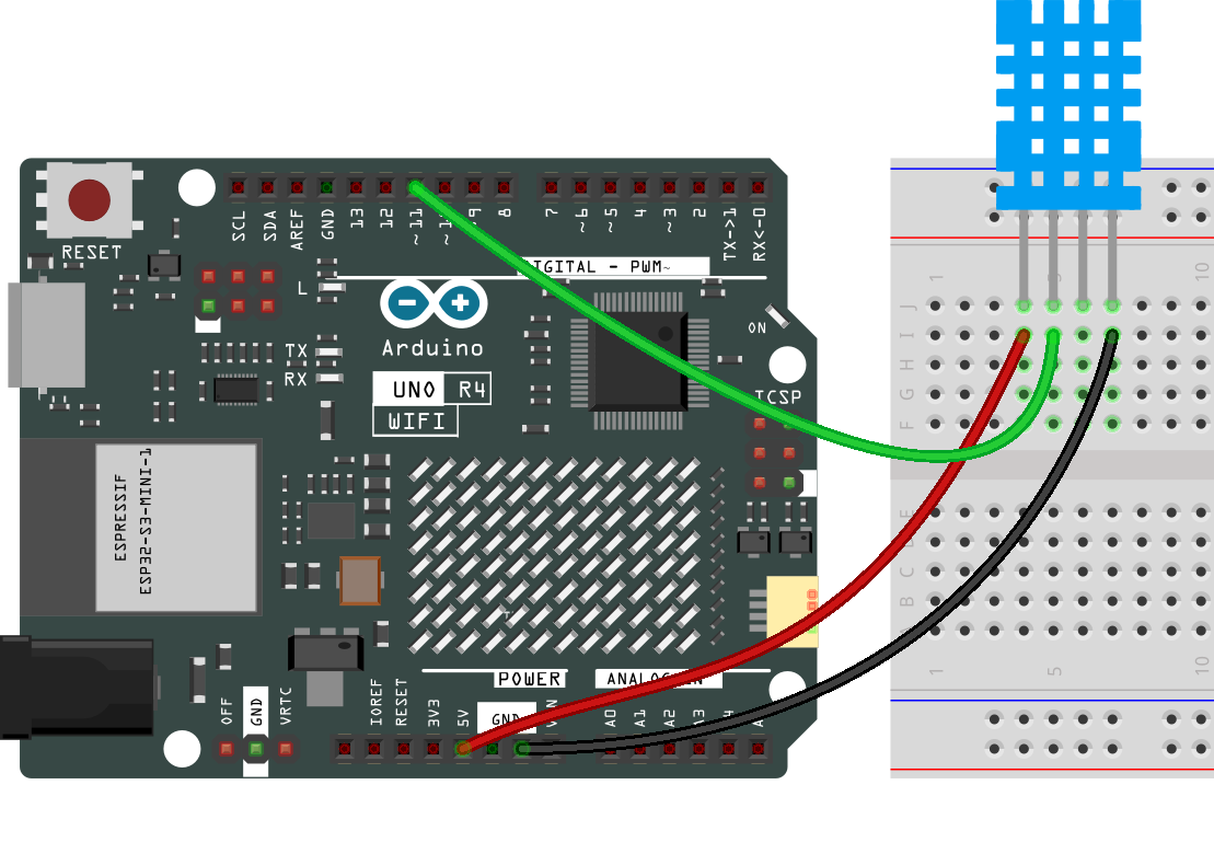

接线
../_images/07-dht11_bb.png

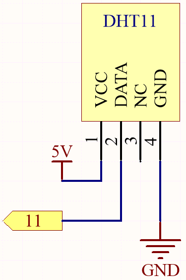

原理图
../_images/07_humiture_schematic.png
