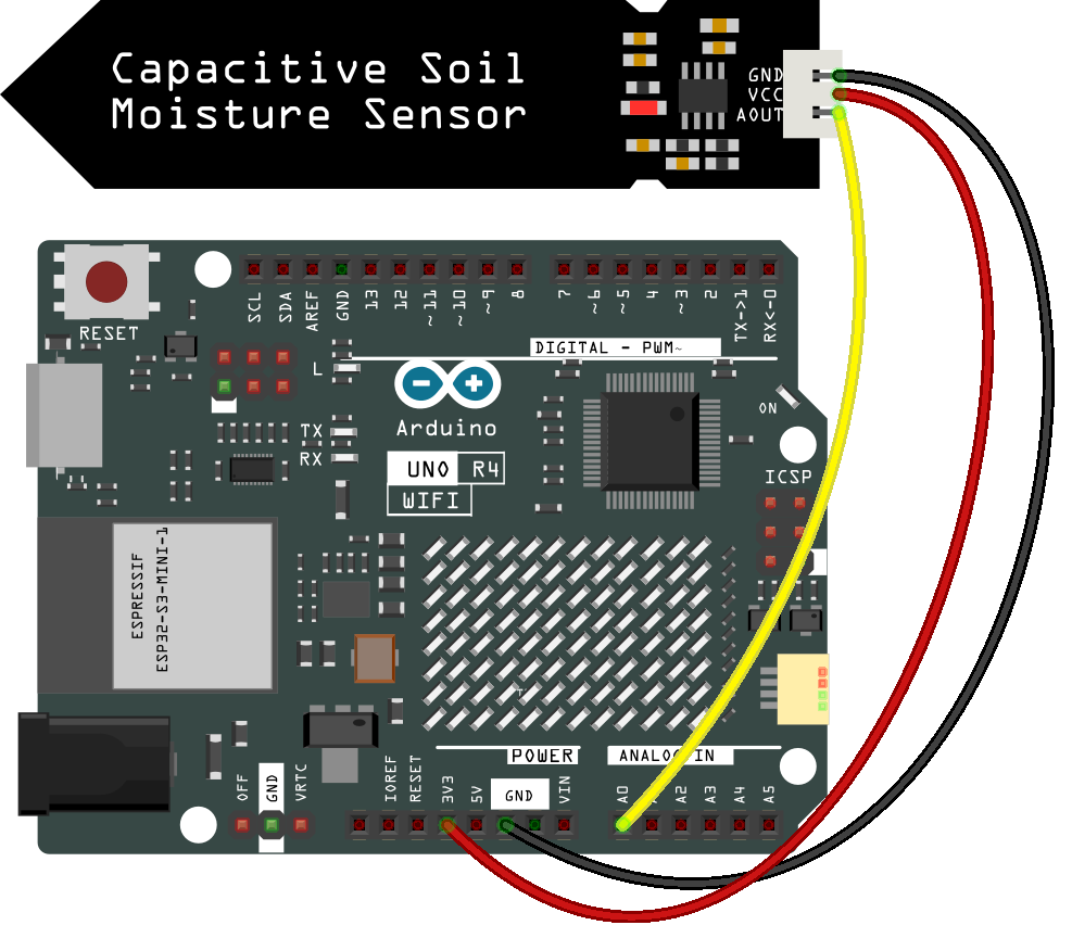

接线
../_images/03-soil_moisture_bb.png

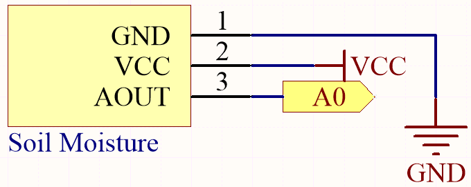

原理图
../_images/03_moisture_schematic.webp
