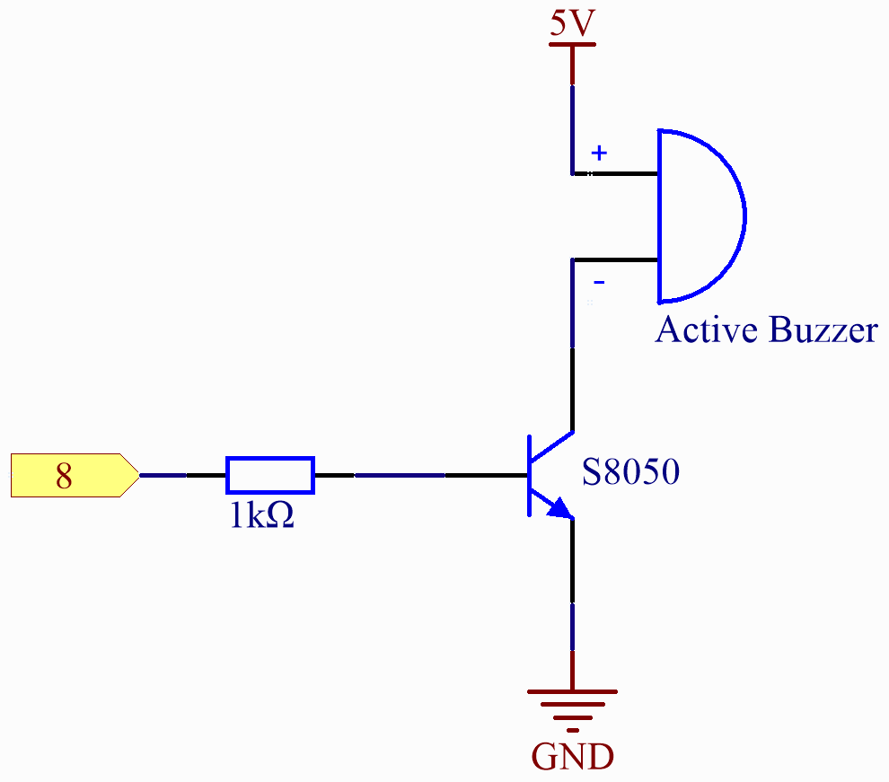

原理图
../_images/16_active_buzzer_schematic.png
