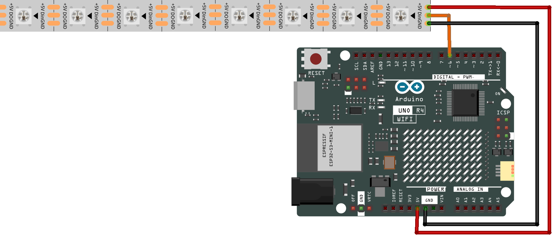

接线
../_images/12-ws2812_bb.png

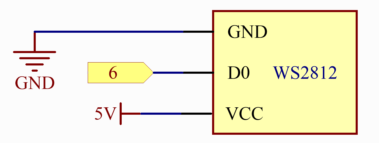

原理图
../_images/12_ws2812_schematic.png
