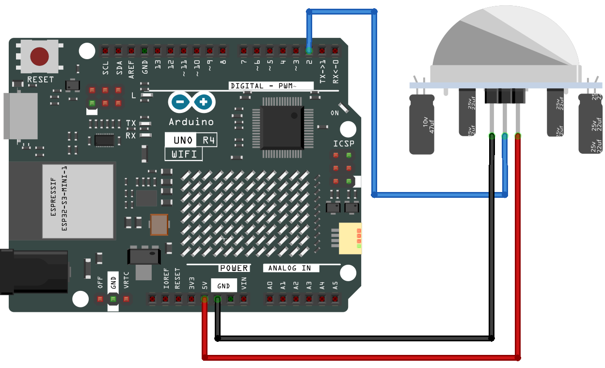

接线
../_images/05-pir_bb.png

将代码上传到 Arduino Uno 板后,您可以打开串口监视器观察传感器输出。当 PIR(被动红外)运动传感器检测到移动时,串口监视器将显示消息 “Somebody here!” 以表示检测到运动。如果未检测到运动,则会显示消息 “Monitoring…”。
PIR 传感器输出数字 HIGH 或 LOW 信号,分别对应检测到或未检测到运动。与提供一系列数值的模拟传感器不同,此 PIR 传感器的数字输出要么是 HIGH(通常表示为’1’),要么是 LOW(通常表示为’0’)。
请注意,实际的检测灵敏度和范围可能因 PIR 传感器的特性和环境条件而异。因此,建议根据您的具体需求校准传感器。
