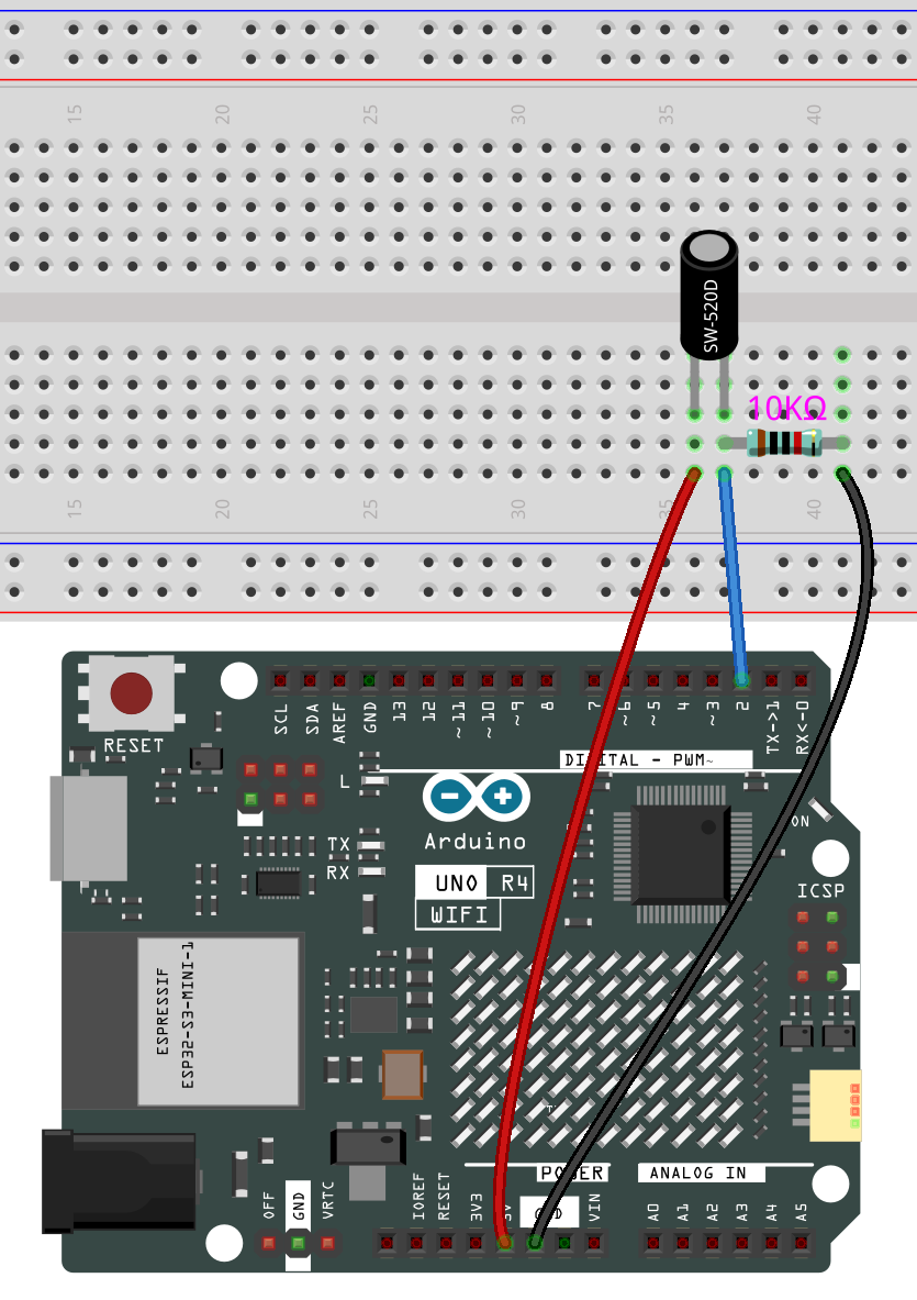

Fritzing 电路图

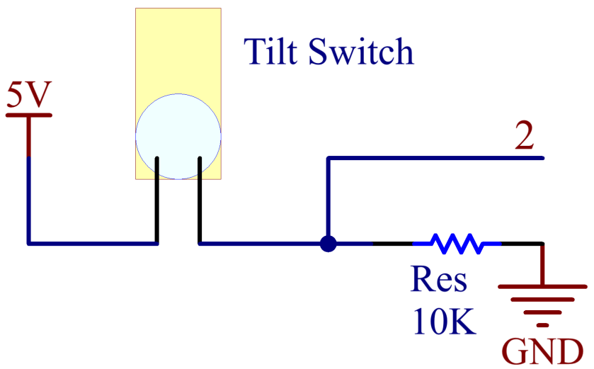

在本示例中,数字引脚2用于读取倾斜开关的信号。
../_images/04-tilt_switch_bb.png
原理图
../_images/04_tilt_switch_schematic.png
