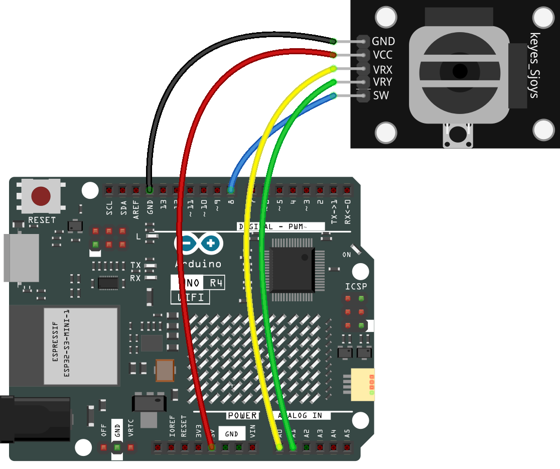

接线
../_images/20-joystick_bb.png
原理图
该模块有两个模拟输出(对应 X、Y 双轴偏移)。
在本实验中,我们使用 Uno 板检测摇杆旋钮的移动方向。
../_images/20_joystick_schematic.png
