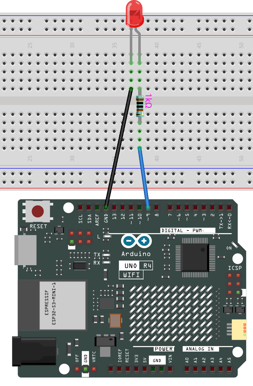

接线
../_images/10-led_bb.png

代码成功上传后,您将看到连接到 Arduino 板数字引脚 9 的 LED 开始闪烁。LED 将亮起半秒,然后熄灭半秒,随着程序运行不断重复此循环。
