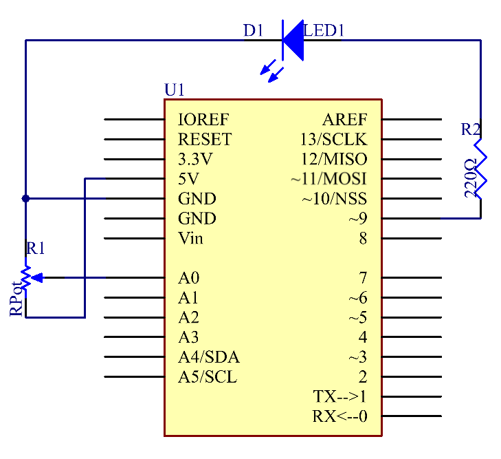

原理图
在本实验中,电位器用作分压器,即将其三个引脚都连接设备。将电位器的中间引脚连接到 A0,另外两个引脚分别连接到 5V 和 GND。因此,电位器的电压为 0-5V。旋转电位器的旋钮,A0 引脚的电压将发生变化。然后通过控制板中的 AD 转换器将该电压转换为数字值(0-1024)。通过编程,我们可以使用转换后的数字值来控制控制板上 LED 的亮度。
../_images/19_potentiometer_schematic.png
