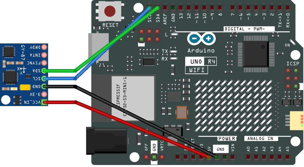

如果您想同时使用这三款芯片,以下是一个简单示例:
../_images/09-gy87_bb1.png

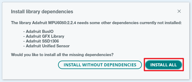

要安装库,请使用 Arduino 库管理器。
  • 搜索 “Adafruit MPU6050” 并安装
    安装每个库时,请确保选择安装所有依赖项。
    ../_images/09-add_lib_tip.png
