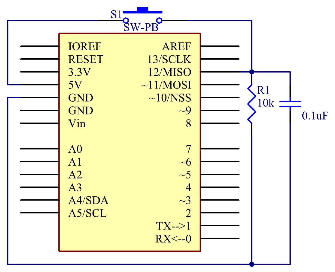

原理图
将按键的一端连接到引脚 12,该引脚连接一个下拉电阻和一个 0.1uF (104) 电容(用于消除抖动,在按键工作时输出稳定电平)。将电阻的另一端连接到 GND,按键另一端的一个引脚连接到 5V。当按键按下时,引脚 12 为 5V (HIGH),同时将引脚 13(集成了 LED)设置为高电平。然后松开按键(引脚 12 变为 LOW),引脚 13 变为低电平。因此,我们将看到 LED 随着按键的按下和释放交替亮灭。
