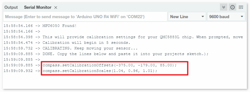

上传代码后,打开串口监视器。按照串口监视器中的指示校准 QMC5883L。当提示移动传感器时,建议使用八字校准法。或者,只需将传感器保持与地面平行,顺时针或逆时针旋转,直到串口监视器提示校准完成。
../_images/09_calibrate_qmc5883l.png
收集完所有校准数据后,草图将提供类似 compass.setCalibrationOffsets(-375.00, -179.00, 85.00);compass.setCalibrationScales(1.04, 0.96, 1.01); 的代码。复制此代码。建议保存以供将来参考。
使用 QMC5883L 时:打开项目草图,将复制的代码行直接粘贴到 compass.init() 调用下方。如下所示:
