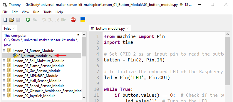

  1. Abre el código.
    Por ejemplo, Lesson_01_Button_Module\01_button_module.py.
    Si haces doble clic en él, se abrirá una nueva ventana a la derecha. Puedes abrir más de un código al mismo tiempo.
    ../../_images/05_open_code.png

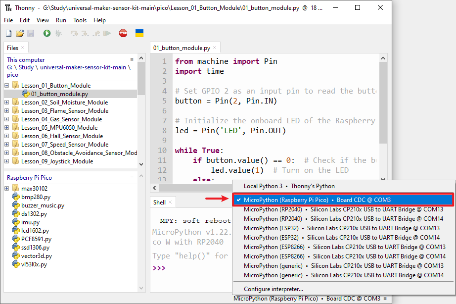

  2. Selecciona el intérprete correcto
    Usa un cable micro USB para conectar el Pico W a tu computadora y selecciona el intérprete «MicroPython (Raspberry Pi Pico)».

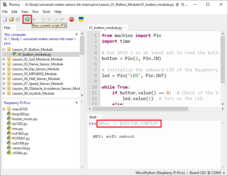

  3. Ejecuta el código
    Para ejecutar el script, haz clic en el botón Ejecutar script actual o presiona F5.
    ../../_images/05_run_it.png

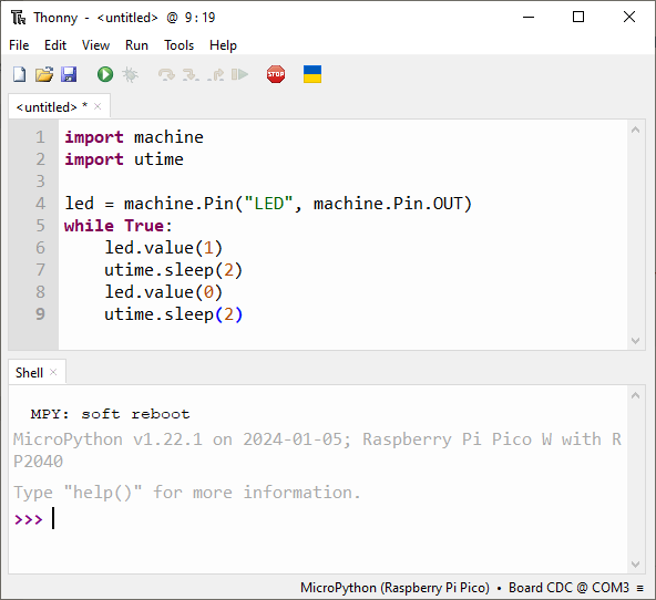

    Si el código contiene alguna información que deba imprimirse, aparecerá en la Shell; de lo contrario, solo aparecerá la siguiente información.
    >>> %Run -c $EDITOR_CONTENT
    Haz clic en Ver -> Shell para abrir la ventana de Shell si no aparece en tu Thonny.
    • %Run -c $EDITOR_CONTENT es un comando de Thonny que le dice al intérprete de MicroPython en tu Pico W que ejecute el contenido del área del script - «EDITOR_CONTENT».
    • Si hay algún mensaje después de eso, generalmente es el mensaje que le indicas a MicroPython que imprima, o un mensaje de error para el código.

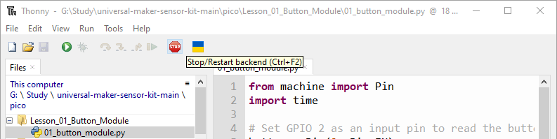

  4. Detén la ejecución
    ../../_images/05_stop_it.png
    Para detener el código en ejecución, haz clic en el botón Detener/Reiniciar backend. El comando %RUN -c $EDITOR_CONTENT desaparecerá después de detenerlo.

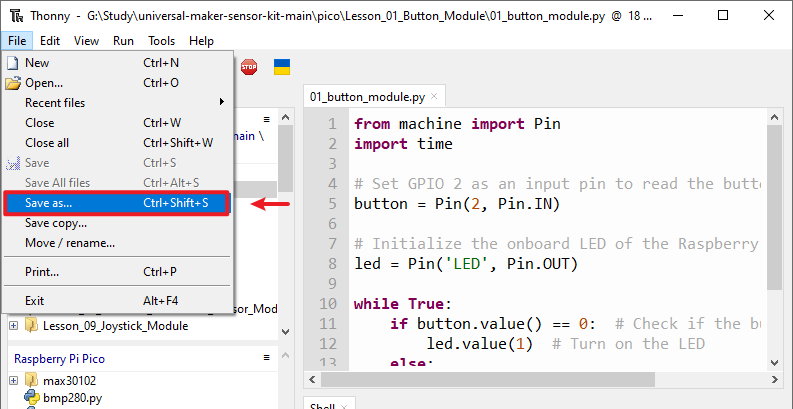

  5. Guarda o guarda como
    Puedes guardar los cambios realizados en el ejemplo abierto presionando Ctrl+S o haciendo clic en el botón Guardar en Thonny.
    El código puede guardarse como un archivo separado dentro del Raspberry Pi Pico W haciendo clic en Archivo -> Guardar como.

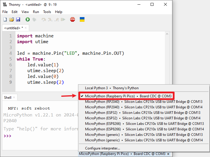

  3. Selecciona el intérprete correcto
    Conecta el Pico W a tu computadora con un cable micro USB y selecciona el intérprete «MicroPython (Raspberry Pi Pico)» en la esquina inferior derecha.

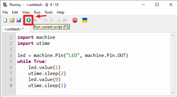

  4. Ejecuta el código
    Puedes hacer clic en Ejecutar Script Actual o simplemente presionar F5 para ejecutarlo.
    Este código está diseñado para alternar el LED a bordo del Pico encendido y apagado cada dos segundos, creando un efecto de parpadeo. Una vez que se ejecute el código, observarás el fenómeno de parpadeo correspondiente.

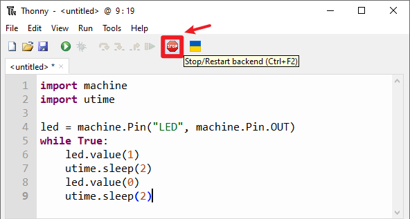

  5. Detén la ejecución
    Para detener el código, haz clic en el botón Detener/Reiniciar backend.

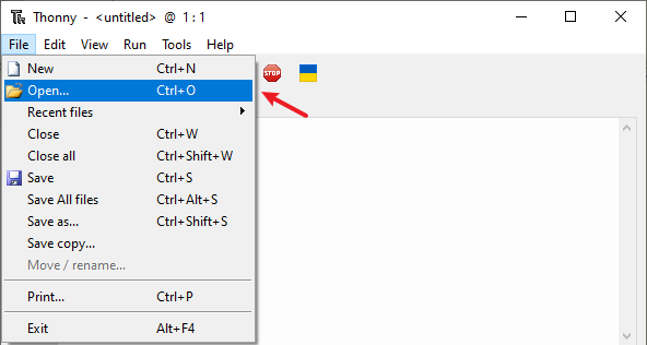

    • El primer método es hacer clic en el icono de abrir en la barra de herramientas de Thonny, justo como cuando guardas un programa, se te preguntará si quieres abrirlo desde este computador o Raspberry Pi Pico, por ejemplo, haz clic en Raspberry Pi Pico y verás una lista de todos los programas que has guardado en el Pico W.
      ../../_images/05_2_open_file.png
    • La segunda es abrir la vista previa del archivo directamente haciendo clic en Ver-> Archivo-> y luego haciendo doble clic en el archivo .py correspondiente para abrirlo.
